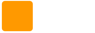

1、border-radius单个属性值:
//HTML清单
<div class="roundedCorner">
.roundedCorner{
    width:100px;
    height:100px;
    background-color:#f90;
    border-radius:10px;//左上,右上,右下,坐下都是10px
效果:
