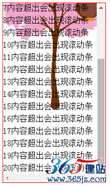

二、local【滚动元素背景图滚动】
对于可以滚动的元素(设置为overflow:scroll的元素),设置background-attachment:local,则背景会随内容的滚动而滚动。
因为背景图是相对于元素自身内容定位,开始固定,元素出现滚动条后背景图随内容而滚动。
