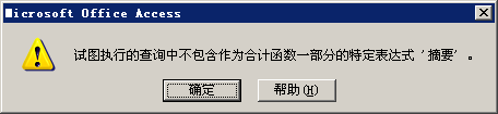

select 类别, sum(数量) as 数量之和, 摘要 from A group by 类别 order by 类别 desc
示例3执行后会提示下错误,如下图。这就是需要注意的一点,在select指定的字段要么就要包含在Group By语句的后面,作为分组的依据;要么就要被包含在聚合函数中。

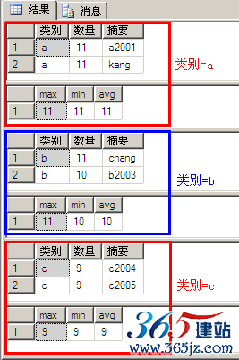

示例11:Compute By
select *from A where 数量>8 order by 类别 compute max(数量),min(数量),avg(数量) by 类别
执行结果如下:
示例11与示例10相比多了“order by 类别”和“... by 类别”,示例10的执行结果实际是按照分组(a、b、c)进行了显示,每组都是由改组数据列表和改组数统计结果组成,另外:
