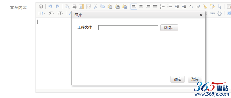

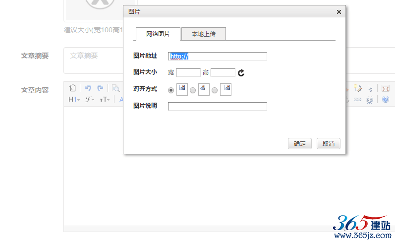

1 取消上传网络图片选项
### cd  KindEditor/plugins/image/image.js     第13行
allowImageRemote = K.undef(self.allowImageRemote, true)
将 true 改为 false 即可,前后对比图效果如下:
before:
after:

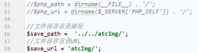

4 图片上传路径问题
### 举个栗子:修改图片上传路径为根目录下的atcImg文件夹:
### cd KindEditor/php/upload_json
### $save_path为图片上传的路径    $save_url为KindEditor中生成img标签的url路径   修改成下图所示即可:

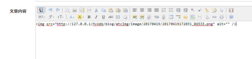

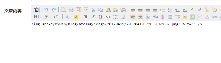

KindEditor默认上传图片生成的url路径是不带域名的绝对路径,如果我们希望生成之后带上域名就需要对urlType进行设置了.
KindEditor中的urlType有4个参数,默认空值" "、"relative"、"absolute"、"domain"。初始化kindeditor时可以指定以下参数:
urlType  : " "                 //默认为空,绝对路径
urlType  : "relative"           //相对路径
urlType  : "absolute"             //绝对路径
urlType  : "domain"           //带域名的绝对路径。
3种不同的路径效果如下图所示:
绝对路径 :
相对路径 :
带域名的绝对路径 :

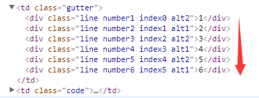

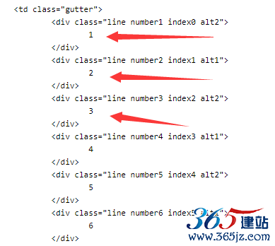

猜到了吗? 你还需要增加一个隐藏域来保存编辑器的内容, 为啥?因为Kindeditor还有个很烦的BUG: 源码中的div标签里的值被强行缩进
可以来看看是什么样子的, 你改完就能发现这个东西了, 点击显示HTML代码的那个按钮, 原本着色后的代码行号是这样的:
很整齐对吧~
然而kindEditor显示的源码中竟然被莫名其妙弄出这么大片的空白出来, 你想改还改不掉:
虽然在编辑器中样式是正确的, 但是插入到数据库中空白就会被保存下来, 再放到文章页显示那效果就爆炸咯, 是这个样子 :
没办法, 这个时候只能增加一个隐藏域来接受iframe中的HTML值, 提交之前将值保存进去, 再插入到数据库

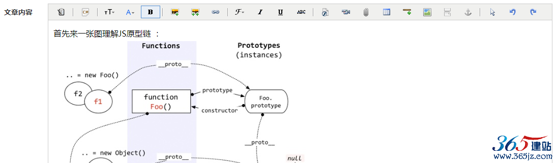

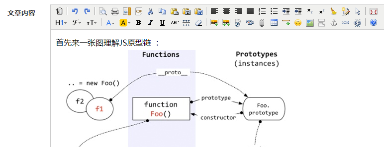

###美化工具栏(删除不必要的功能按钮 并增加宽高间距)
先来看2张对比效果:
before:
after:
想要达到以上的效果很简单, 有2种方法:
1 初始化时指定item选项的值
2 直接修改kindeditor.js里面item的默认值
这里我毫不犹豫地选择了第二种方式 , 暴力修改
//第257行 修改为以下代码即可

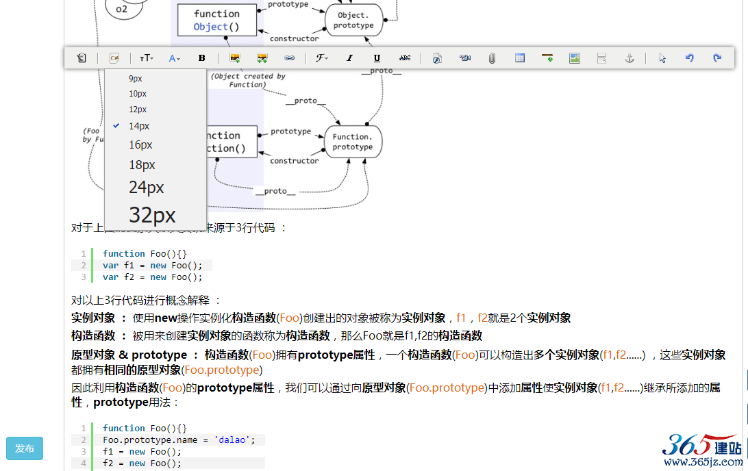

###工具栏智能定位
当我的文本内容很多, 高度非常高的时候, 滚动条需要拉很远才能到最底部, 此时工具栏是固定在编辑器最上方的
那我需要将底部文字小小地加个粗岂不是都要拉滚动条拉个2分钟才能加到粗? 然后加完粗再拉个2分钟拉回底部?
所以为了解决这个问题, 我加了一个滚动条监听事件
当滚动条到达工具栏的高度时, 工具栏定位就固定在屏幕上方, 也就是position: fixed;
function C(e, a){ return a ? document.getElementsByClassName(e) : document.getElementsByClassName(e)[0]; }
function getTop(e){
    var t = 0;
    while(e.nodeName !== 'BODY'){
        t += e.offsetTop;
        e = e.offsetParent;
    return t;
KindEditor.ready(function(K) {
    var s = true, t = getTop(C('ke-container')), c = C('ke-toolbar'), d = true;
    function onScroll(){
        if(s){
            requestAnimationFrame(relFun);
            s = false;
    function relFun(){
        if(pageYOffset >= t){
            if(d){
                c.classList.add('toFix');
                d = false;
        }else{
            if(!d){
                c.classList.remove('toFix');
                d = true;
        s = true;
    window.addEventListener('scroll',onScroll,false);
//将scroll监听事件绑定到DOM加载完成事件上(kindEditor.ready) , 如果你写了ready函数了, 那么你只需要将我的代码追加进去即可
//我只展示了实现智能定位这个功能的代码, C和getTop2个函数 是我经常用到的自定义函数, 功能就是类似于JQ的$和offset()
当然加了这段JS你还是不能舒服, 因为还缺少样式, 比如点击按钮的下拉栏是根据body定位的, 你也需要将其改为fixed定位
所以你还需要在Kindeditor/themes/default.css中做以下修改:
//537行  .ke-menu  增加样式
    position: fixed !important;
    left: 640px !important;
    top: 167px !important;
//596行  .ke-colorpicker 增加样式:
//新增class:
.toFix{
    position: fixed;
    top: 136px;
    box-shadow: 0 0 10px #5b5b5b;
    border: 0;
CSS和JS配合使用, 这次就真滴舒服了, 阔以来看看修改完后的效果:
