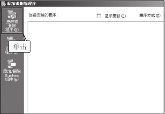

1 打开控制面板中的【添加或删除程序】对话框,如下图(左)所示。

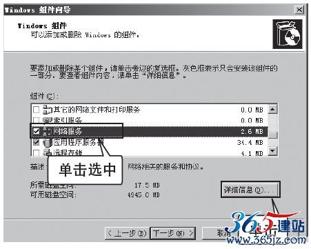

2 单击【添加/删除Windows组件(A)】选项,进入【Windows组件向导】对话框,如下图(右)所示。

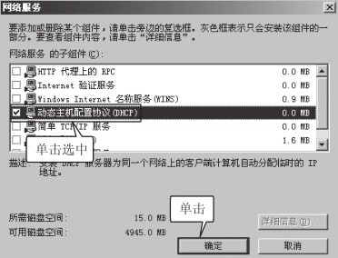

3 选中【组件】列表框中的【网络服务】复选框,单击【详细信息】按钮,如下图(左)所示。

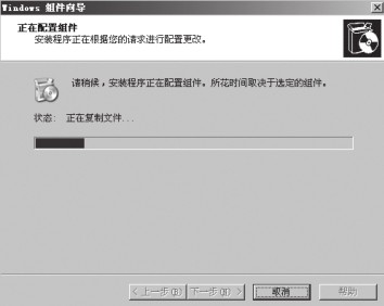

4 选中【网络服务的子组件】列表框中的【动态主机配置协议(DHCP)】复选框,单击【确定】按钮,返回步骤 2 界面中,单击【下一步】按钮,就可以完成DHCP服务安装了,如下图(右)所示。
注意如果服务器本身没有配置静态 IP 地址,服务器在安装过程中会弹出先完成本机静态IP 地址配置的要求,只有符合该要求才能继续。

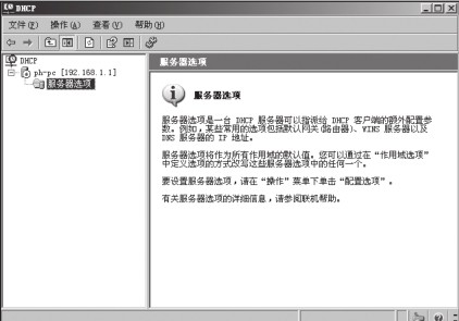

1 单击【开始】▶【管理工具】▶【DHCP】命令,即可打开DHCP服务器的控制台,如下图(左)所示。

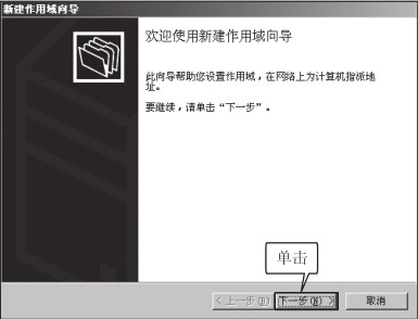

2 右键单击【ph-pc[192.168.1.1]】目录项,选择【新建作用域】命令,进入【新建作用域向导】界面,如下图(右)所示。

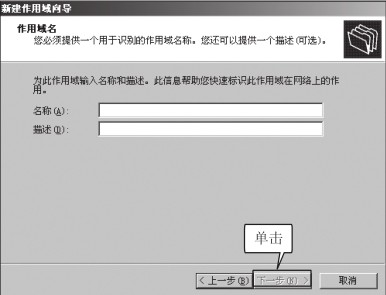

3 单击【下一步】按钮,输入该作用域的名称和描述,如下图(左)所示。

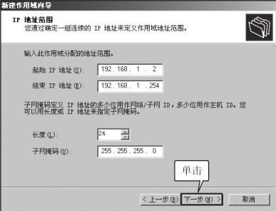

4 输入完作用域名后,单击【下一步】按钮,进入【IP地址范围】输入界面,这里IP地址范围也叫IP地址池,DHCP客户机可以从地址池里获取一个IP地址,作为自己的IP地址,如下图(右)所示。

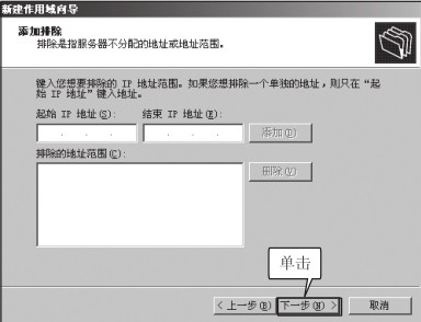

5 完成IP地址范围的输入后单击【下一步】按钮,进入【添加排除】界面,它的功能是可以将地址池里面的IP地址排除在外,不被DHCP客户机获取到,如下图(左)所示。

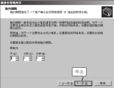

6 单击【下一步】按钮,进入【租约期限】界面,租约期限指的是DHCP客户端在此作用域中可以使用IP地址的时间长短,如下图(右)所示。

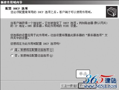

7 单击【下一步】按钮,进入【配置DHCP选项】界面,这里选中【是,我想现在配置这些选项】单选按钮,进一步配置DHCP客户端可以获取的DNS、WINS、默认网关等,如下图(左)所示。

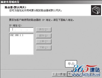

8 单击【下一步】按钮,进入【路由器(默认网关)】配置界面,根据实际网络情况来配置默认网关,如下图(右)所示。

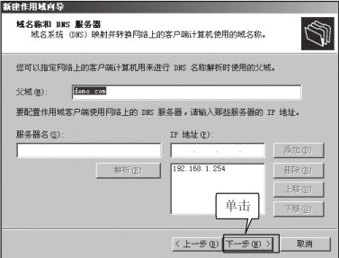

9 单击【下一步】按钮,配置域名称和DNS服务器,设置分配给客户机的域名、DNS服务器地址信息,服务器名处设置DNS服务器的计算机名,IP地址处设置DNS服务器的IP地址,如下图所示。

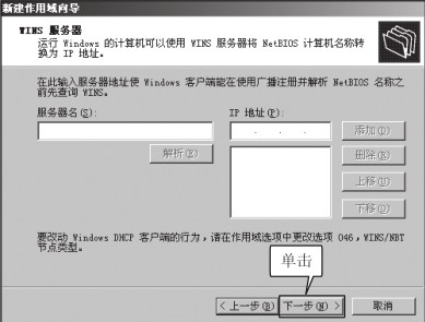

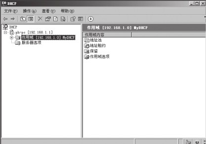

10 单击【下一步】按钮,设置分配给DHCP客户机的WINS服务器IP地址,操作方法类似于上一步,如下图(左)所示。单击【下一步】按钮,在弹出的对话框中选中【是,我想现在激活此作用域】单选按钮。单击【下一步】按钮,在弹出的对话框中单击【完成】按钮即可。普通作用域建立完成,可以在主界面左侧看到刚才建立的作用域,如下图(右)所示。

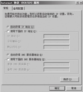

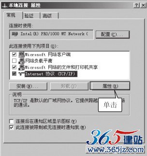

2 在【本地连接属性】对话框的【常规】选项卡中选中【Internet 协议(TCP/IP)】复选框,单击【属性】按钮,进入【Internet 协议(TCP/IP)属性】对话框,选中【自动获得 IP 地址】和【自动获得DNS放服务器地址】单选按钮,如下图(右)所示。

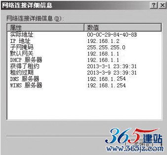

3 通过双击【本地连接】选项,在弹出的【本地连接 状态】对话框中选择【支持】选项卡,单击其中的【详细信息】按钮,在弹出的对话框中可以看到DHCP客户获取的IP地址,如下图所示。

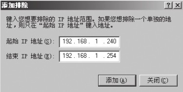

11.4.1 添加排除范围

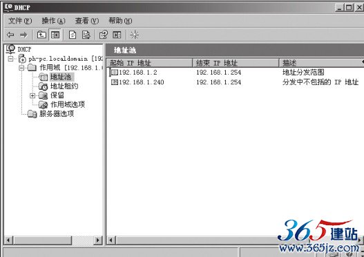

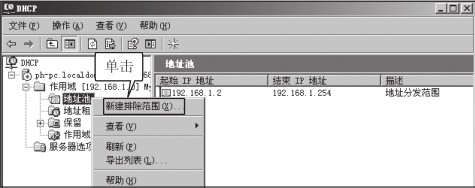

在设置好DHCP后,如果想要保留一部分IP地址池中的地址,留给服务器使用或者作为其他用途,则可以将这部分IP 地址排除在外,以免被其他计算机获取到。排除 IP 地址的操作如下。
1 打开DHCP控制台,展开【作用域】目录后,右键单击左侧窗口的【地址池】选项,选择【新建排除范围】命令,如下图(左)所示。
2 单击【新建排除范围】命令后,弹出【添加排除】对话框,将想要排除的IP地址范围填入,如下图(右)所示。
3 单击【添加排除】对话框中的【添加】按钮,则可成功添加。
添加排除范围成功后,在DHCP控制台的地址池中则可以看到要排除的IP地址范围,如下图所示。

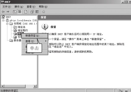

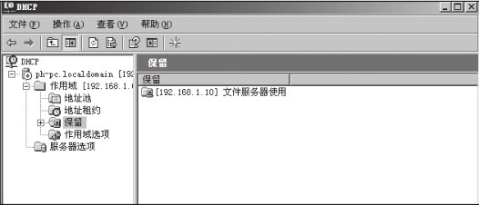

在一个局域网环境中,如果客户想要每次启动时都想要获取相同的IP地址,则需要将该IP地址保留给特定的计算机,建立保留的具体操作如下。
1 打开DHCP控制台,展开【作用域】目录后,右键单击左侧窗口的【保留】选项,选择【新建保留】命令,如下图(左)所示。
2 单击【新建保留】命令后,显示【新建保留】对话框,首先输入保留名称,然后在【IP地址】文本框中输入要保留的IP地址,这里输入为文件服务器保留的IP地址“192.168.1.10”,在【MAC地址】文本框中输入该文件服务器的地址,这里通过在文件服务器中执行ipconfig指令查询到的MAC地址为0019D17A13B4,如下图(右)所示。

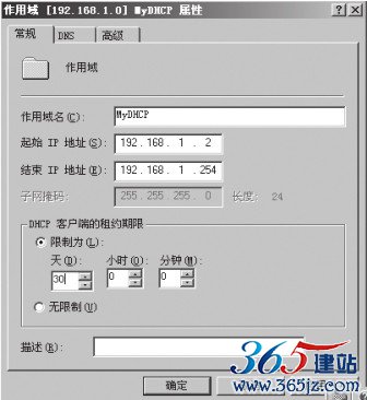

11.4.3 修改租约期限
DHCP客户端在获取一个IP地址后默认情况下只有8天的使用期限,即一段时间以后客户端需要重新申请IP地址。如果不希望客户端计算机在租约期限内更换IP地址,则可以通过修改租约期限参数,使得客户端在获取一个IP地址后用于较长的使用期限。修改租约期限的方法如下。

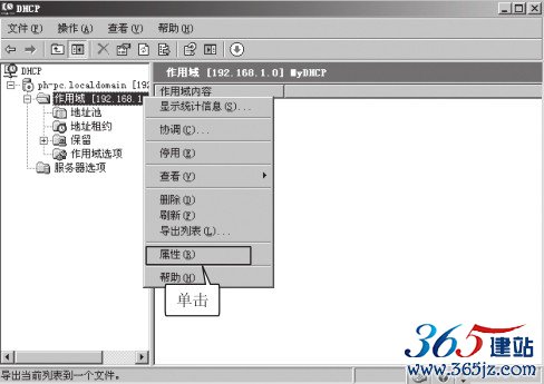

1 打开DHCP控制台,右键单击【作用域】选项,如下图(左)所示。

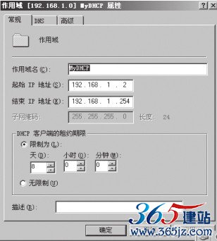

2 单击【属性】命令,打开作用域的属性对话框,如下图(右)所示。
修改完成后,DHCP客户机的租约期限就变成了30天,这样可以避免客户机频繁地改变自己的IP地址。

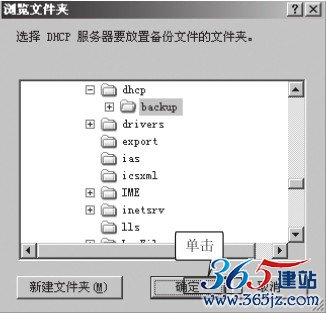

1 打开DHCP控制台,展开【DHCP】目录,右键单击已经建好的DHCP服务器,选择快捷菜单中的【备份】命令,如下图(左)所示。
2 单击【备份】命令后,出现【浏览文件夹】对话框,它是用来选择保存DHCP服务器配置信息路径的,默认情况下路径是C:\windows\system32\dhcp\backup,管理员可以根据实际的需求手动更改备份路径,选择完路径后单击【确定】按钮即可成功备份DHCP服务器信息,如下图(右)所示。

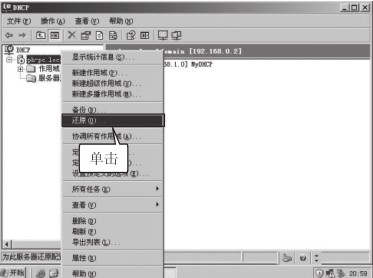

2. 还原DHCP服务器配置
1 当DHCP服务器出现故障时,可以通过还原DHCP服务器的配置信息让DHCP服务器正常运行。首先在DHCP控制台右键单击服务器名,选择快捷菜单中的【还原】命令,如下图(左)所示。
2 单击【还原】命令后,出现【浏览文件夹】对话框,选择原来备份的路径,单击【确定】按钮即可还原,如下图(右)所示。

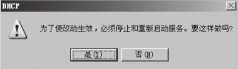

3 单击【确定】按钮后为让配置信息生效需要重启DHCP服务,至此配置信息还原成功,如下图所示。

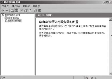

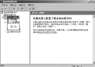

1 依次单击【开始】▶【控制面板】▶【管理工具】▶【路由和远程访问】命令,打开路由和远程访问的控制台,如下图(左)所示。
2 右键单击【PH-PC(本地)】选项,选择快捷菜单中的【配置并启用路由和远程访问】命令,成功配置好路由和远程访问服务,如下图(右)所示。

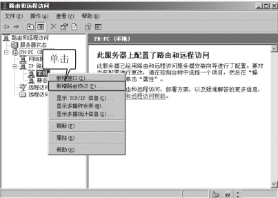

3 展开【IP路由选择】目录,右键单击【常规】选项,选择快捷菜单中的【新增路由协议】命令,如下图(左)所示。
4 在显示的【新路由协议】对话框中选择【DHCP中继代理程序】选项,然后单击【确定】按钮,开始安装DHCP中继代理,如下图(右)所示。

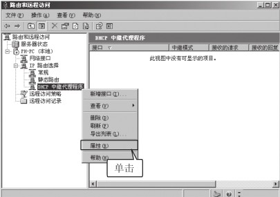

5 安装完成后,在【IP路由选择】目录下就多了一个【DHCP中继代理程序】选项,右键单击该选项,选择弹出的快捷菜单中的【属性】命令,如下图(左)所示。
6 在【DHCP中继代理程序属性】对话框中添加DHCP服务器的
地址,本例输入的DHCP服务器IP地址为192.168.1.1,输入完后单击【添加】按钮,如下图(右)所示。

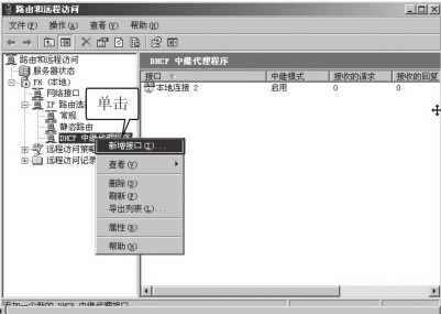

7 单击【确定】按钮后,右键单击【DHCP中继代理程序】选项,选择【新增接口】命令,如下图(左)所示。

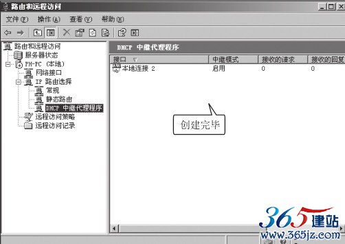

8 在打开的【DHCP中继代理程序的新接口】对话框中将DHCP
服务器中继到一个接口中,该接口是本机中的另一个网卡,即本地连接2,如下图(右)所示。
9 单击【确定】按钮,创建DHCP中继完毕,如下图所示。
