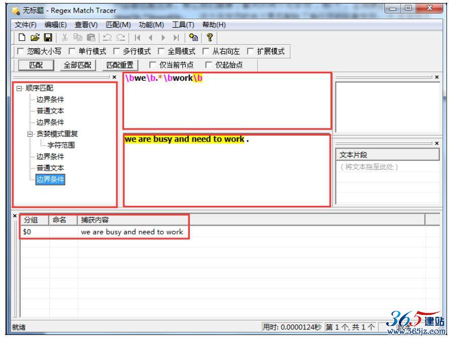

假如我们看到we单词不远处有一个work单词,想把we、work和它们之间的所有内容都匹配出来,那么我们需要了解另外两个元字符“.”和“*”,正则表达式可以写为\bwe\b.*\bwork\b。“.”这个元字符的含义是匹配除了换行符的任意字符,“*”元字符不是代表字符,而是代表数量,含义是“*”前面的内容可以连续重复任意次使得整个表达式被匹配。“.*”整体的意思就非常明显了,表示可以匹配任意数量不换行的字符,那么\bwe\b.*\bwork\b作用就是先匹配出we单词,接着再匹配任意的字符(非换行),直到匹配到work单词结束。通过上面的例子,我们看到元字符在正则表达式中非常关键,元字符的组合能构造出强大的功能。
接下来咱们开始讲解常用的元字符,在讲解之前,需要介绍一个正则表达式的测试工具Match Tracer,这个工具可以将写的正则表达式生成树状结构,描述并高亮每一部分的语法,同时可以检验正则表达式写的是否正确,如图4-23所示。

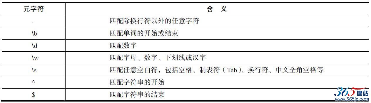

2.常用元字符
元字符主要有四种作用:有的用来匹配字符,有的用来匹配位置,有的用来匹配数量,有的用来匹配模式。在上面的例子中,我们讲到了“.”“*”这两个元字符,还有其他元字符,如表4-1所示。
图4-23 Match Tracer
表4-1 常见元字符
上面的元字符是用来匹配字符和位置的,接下来讲解其他功能时,会依次列出匹配数量和模式的元字符。下面对上面列出的元字符使用一些小例子来进行一下练习。
假如一行文本为:we are still studying and so busy,我们想匹配出所有以s开头的单词,那么正则表达式可以写为:\bs\w*\b。\bs\w*\b的匹配顺序:先是某个单词开始处(\b),然后是字母s,然后是任意数量的字母或数字(\w*),最后是单词结束处(\b)。同理,如果匹配s100这样的字符串(不是单词),需要用到“^”和“$”,一个匹配开头,一个匹配结束,可以写为^s\d*$。

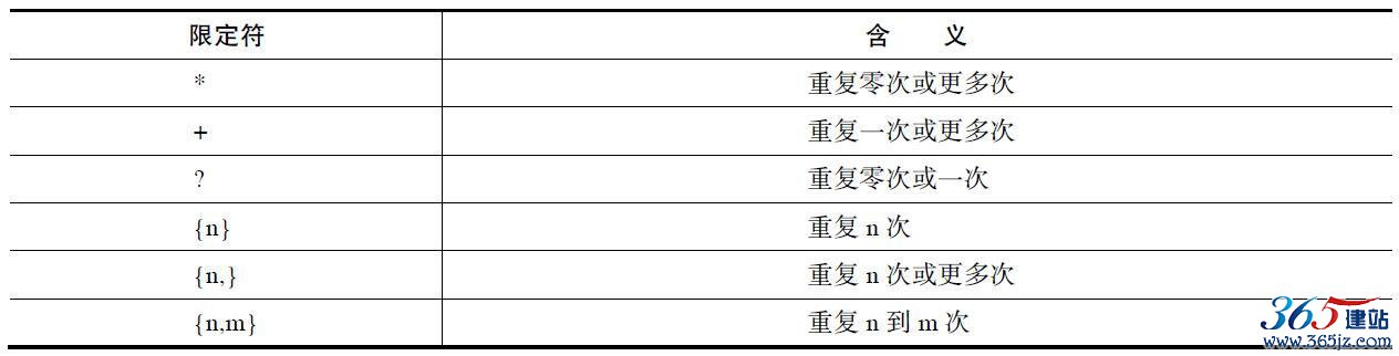

4.重复
首先列举出匹配重复的限定符(指定数量的代码),如表4-2所示。
表4-2 常用限定符
下面是一些重复的例子:
·hello\d+:匹配hello后面跟1个或更多数字,例如可以匹配hello1、
hello10等情况。
·^\d{5,12}$:匹配5到12个数字的字符串,例如QQ号符合要求。

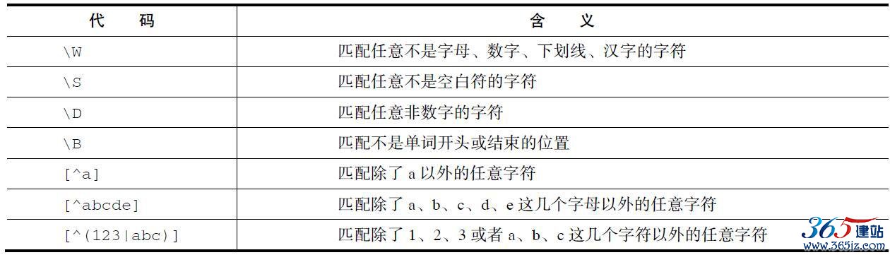

8.反义
有时需要查找除某一类字符集合之外的字符。比如想查找除了数字以外,包含其他任意字符的情况,这时就需要用到反义,如表4-3所示。
表4-3 常用的反义
例如“\D+”匹配非数字的一个或者多个字符。

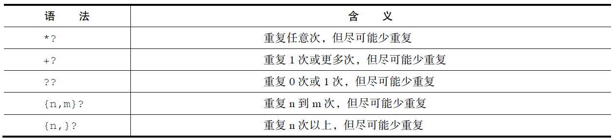

当正则表达式中包含能接受重复的限定符时,通常的行为是(在使整个表达式能得到匹配的前提下)匹配尽可能多的字符,这就是贪婪模式。以表达式a\w+b为例,如果搜索a12b34b,会尽可能匹配更多的个数,最后就会匹配整个a12b34b,而不是a12b。但是如果想匹配出a12b怎么办呢?这时候就需要使用懒惰模式,尽可能匹配个数较少的情况,因此需要将上面的a\w+b表达式改为a\w+b,使用“”来启用懒惰模式。表4-5列举了懒惰限定符的使用方式。
表4-5 懒惰限定符的使用方式

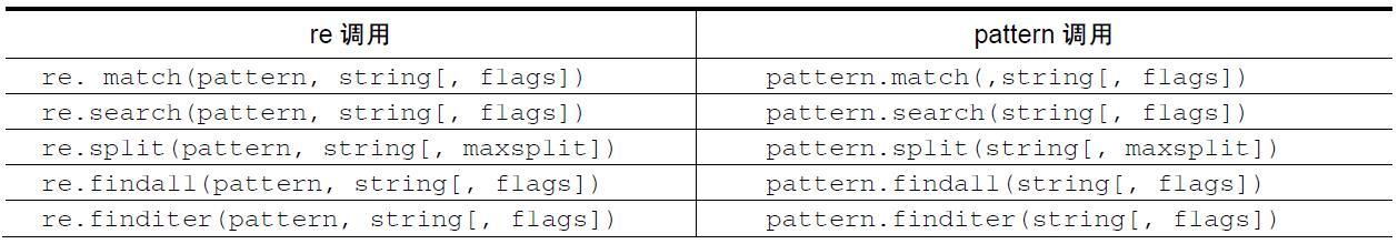

前文介绍的7种方法的调用方式大都是re.match、re.search之类,其实还可以使用由re.compile方法产生的Pattern对象直接调用这些函数,类似pattern.match,pattern.search,只不过不用将Pattern作为第一个参数传入。函数对比如表4-8所示。
表4-8 函数调用方式
