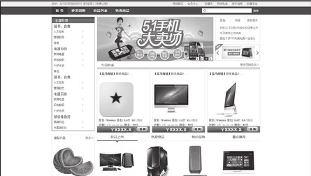

2. 功能模块设计在电子商务网站的首页中,最上方是导航区,包括会员管理、登录、搜索;导航区下面是商品分类列表和网站公告、新闻、促销活动、新品上市、热卖商品、特价促销、重点推荐等模块。电子商务网站的首页如下图所示。

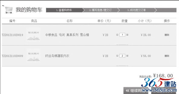

⑴ 购物车模块的实现。获取购买数量,将商品ID和购买数量传递给后台进行处理,依据后台返回结果进行处理;如果加入购物车成功,转至购物车页面;如果返回未登录标记,给出提示,转至登录页面;其他错误,给出提示。购物车页面如下图所示。
加入购物车的实现代码如下:
01  /* add cart */02 function addToCart(productId){03 var buyCount = $('#buyCount').val();//获取购买数量

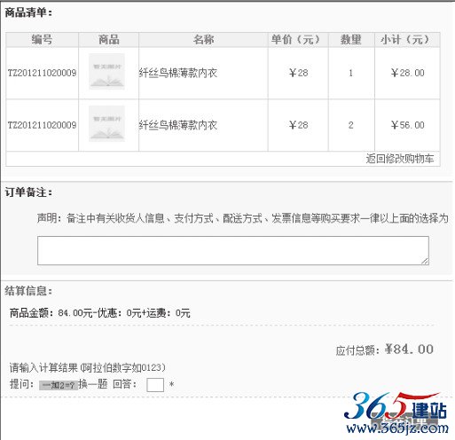

⑵ 提交订单结算模块。进入购物车后单击【去结算】按钮进行结算,结算时需要生成订单,订单内容除包括商品信息外还需要有收货人信息、配送方式、付款方式、发票信息等,如下图所示。

01 /* 生成订单 */02 MyCart.createOrder = function(){
03   if(totalMoney==0){04    //alert('购物车中暂无商品 ');
05    //return;
06  }07 var addressId = $("#addressId").val();
08 var fapiaoTaitou = $("#fapiaoTaitou").val();
09 var fuyan = $('#fuyan').val();
10 var payType= $('input:radio[name="payType"]:checked').
val();
11   if(addressId==""){12     if( !checkForm()){13    return false;
14   }15  alert('请先确认收货地址 ');
16   return false;
17  }
18 else if(payType==''){19  alert('请选择支付方式 ');
20   return false;
21  }22 else if($.trim(fuyan).length>100){23  alert('订单附言不能超过 100个字 ');
24  $('#fuyan').focus();
25   return false;
26  }27 var scode = "";
28 scode = $('#scode').val();
29   if($.trim(scode)=="" || isNaN(scode)){30  alert('请输入计算结果(阿拉伯数字如 123)');
31  $('#scode').val('');
32  $('#scode').focus();
33   return false;
34  }35 var url = 'createCrmOrder.action';
36   if($('#productType').val()=='2'){37  url = 'createCrmOrder.action';
38  }39 $("#btnDiv").hide();
40 $('#suc').html('<img src="images/load.gif"/>正在提交订单,请稍等 ...');
41 var fapiao = 0;
42   if(document.getElementById('fapiao1').checked){43    fapiao = 1;
44  }45 $.getJSON(url,{'fuyan':fuyan,'payType':payType,'addressId':
addressId,46   'fapiao':fapiao,'fapiaoTaitou':fapiaoTaitou,47   'scode':scode,'random':Math.
random()},function(data){
48     if(data.done){49      if(data.msg=="-2"){50   alert("商品数量不足,无法订购! ");
51   $('#suc').html('商品数量不足,无法订购! ');
52   $("#btnDiv").show();
53     return false;
54    }55      if(data.needPay){56   $('#suc').html('订单提交成功,正转向支付页面。');
57   window.location.href=basePath+'pay.action?
id='+data.msg;
58     return;
59    }60   else{61   $('#suc').html('订单提交成功,将转至我的订单页面。');
62   w indow. locat ion.href=basePath+ 'manage/
myOrderCrm.action';
63     return;
64    }65     /*66   $('#suc').html('订单提交成功,将转至我的订单页面。');
67  window.location.href='manage/myOrder.action';
68    */69    return;
70   }71  else{72   var errorMsg = '';
73      if(data.msg=='-1'){74   errorMsg = '登录超时,请重新登录 ';
75    }76   else if(data.msg=='-4'){
77   alert('您好,该商品限制同一账号、同一个手机号码只能提交一个订单!您可以邀请好友一起秒杀! ');
78    errorMsg = '您好,该商品限制同一账号、同一个手机号码只能提交一个订单!您可以邀请好友一起秒杀! ';
79    }80   else if(data.msg=='-5'){81   alert('您好,请输入验证码! ');
82   errorMsg = '您好,请输入验证码! ';
83    }84   else if(data.msg=='-6'){85   alert('您好,您输入的验证码不正确! ');
86   errorMsg = '您好,您输入的验证码不正确! ';
87   $('#scode').val('');
88   genBuyCode();
89   $('#scode').focus();
90    }91   else{
92   alert(data.msg);
93   errorMsg = data.msg;
94    }95   $('#suc').html('<font color=red>订单提交出错 !'+errorMsg+'</font>');
96   $("#btnDiv").show();
97   }98  });
99 }
