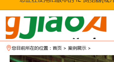

满心欢喜地写代码,最后测试兼容性的时候发现Logo图片在IE8下特别大。明显是background-size在ie8一下不兼容。
  我懂得,IE8还是个孩子,我就加几句你独有的代码让你兼容吧,司空见惯了:
filter:progid:DXImageTransform.Microsoft.AlphaImageLoader(src='../img/logo.png',  sizingMethod='scale');
  然后发现logo变得十分华丽(奥义·双重logo):
  明显是ie8两种background属性设置都同时支持,把一个图片加载了两次。以前没有发现,是因为以前的图片并不透明,兼容语句引入的图片完美覆盖原来的图片,所以没有发现问题。现在的logo图片背景图片是透明的,所以叠一起了。
