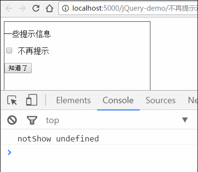

很多网站都有“不再显示对话框”的功能,要实现这个功能就需要保存上次关闭时用户是否选中了该选项。我们可以使用jquery-cookie插件来实现。
github地址:https://github.com/js-cookie/js-cookie
这里以一个表单元素示例:
<script src="../jquery.js"></script>
<script src="../js.cookie.js"></script>
<script>
$(function() {
    console.log("notShow " + Cookies.get("notShow"));
    if("true" == Cookies.get("notShow")){
        $("#dialog").hide();
    $("button").on("click", function hideDialog() {
        var isCancel = $("#hide")[0].checked;
        Cookies.set("notShow", isCancel);
        console.log(Cookies.get("notShow"));
<div id="dialog">
    <form>
        <p>一些提示信息</p>
        <p>
            <label for="hide">
                <input type="checkbox" id="hide"> 不再提示
            </label>
        </p>
        <button type="button">知道了</button>
    </form>
注意:运行该示例需要在服务器端运行。
效果:
