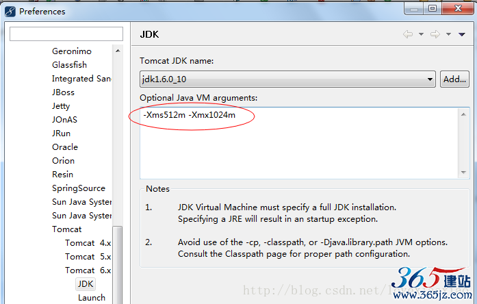

第一种 环境myeclipse修改
在菜单window->preferecces.在JDK对话框中输入-Xms512m -Xmx1024m这个参数就可以了。如图:

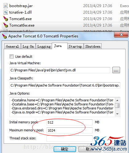

第二种 tomcat安装版修改方法:如图:

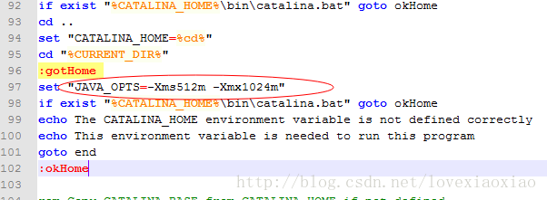

第三种 tomcat绿色版修改方法。
在bin目录下找到catalina.bat;在:gotHome后输入
  1. set "JAVA_OPTS=-Xms512m -Xmx1024m"
[html] view plain copy
如图:
注意:内存大小根据实际情况自己调整。
