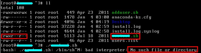

Linux执行.sh文件,提示No such file or directory的问题
问题描述
解决方法
分析原因,可能因为我平台迁移碰到权限问题我们来进行权限转换
1)在Windows下转换:
利用一些编辑器如UltraEdit或EditPlus等工具先将脚本编码转换,再放到Linux中执行。转换方式如下(UltraEdit):File-->Conversions-->DOS->UNIX即可。
2)方法
用vim打开该sh文件,输入:
[plain]
:set ff
回车,显示fileformat=dos,重新设置下(www.111cn.net)文件格式:
[plain]
:set ff=unix
保存退出:
[plain]
:wq
再执行,竟然可以了
3)在linux中的权限转换
也可在Linux中转换:
首先要确保文件有可执行权限
#chmod u+x filename
然后修改文件格式
#vi filename
三种方法都可以方便快速的解决关于Linux执行.sh文件,提示No such file or directory这个问题了。
在window平台下,写好shell脚本文件,迁移到linux平台,赋过可执行权限,执行该sh文件,
却提示No such file or directory。ls 了下,确实有该文件,怎么会事呢,
难道是文件格式兼容性问题?用vim打开该sh文件,输入:
[plain]
:set ff
回车,显示fileformat=dos,重新设置下文件格式:
[plain]
:set ff=unix
保存退出:
[plain]
:wq
    再执行,竟然可以了。这个事情又给我提了次醒,程序尽量在linux下编写,迁移时,也许会少很多问题。
