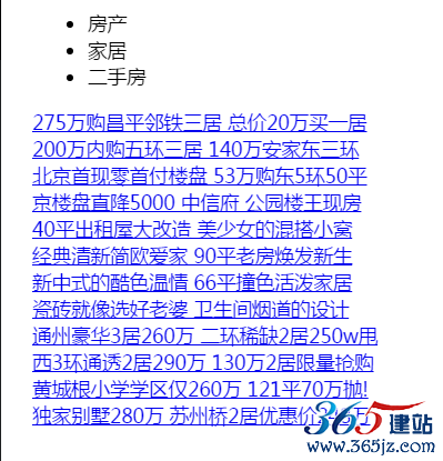

现在展示出来的样式是这样的:
这里写图片描述

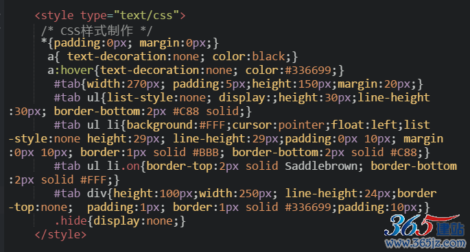

CSS样式
要制作成上图所示的选项卡样式,几个地方需要注意:
1、整个选项卡的样式设置
2、选项卡标题的样式设置
3、选项卡内容的样式设置
4、只能显示一个选项卡的内容,其他选项卡内容隐藏。
CSS样式

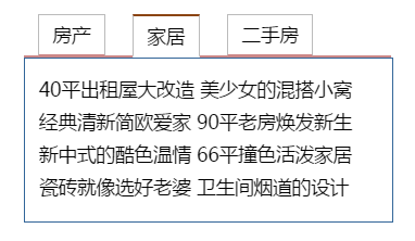

写完以后,效果就出来啦。

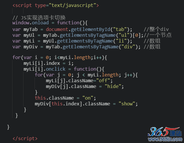

JavaScript实现选项卡切换
1、首先需要获取选项卡标题和选项卡内容
2、选项卡内容有三个,需要循环遍历来操作,得知哪个选项卡和哪个选项内容匹配。
3、通过改变DOM的css类名称,当前点击的选项卡显示,其它隐藏。
JS实现
完整代码:
