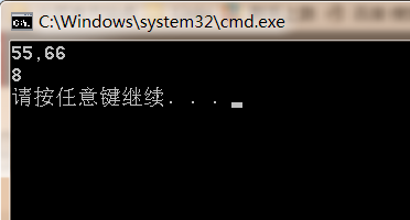

问号表达式:
#include<stdio.h>
void main()
    int a,b,c,d,e;
    c=9;
    d=8;
    scanf("%d,%d",&a,&b);
    e=(a>b)?c:d;
    printf("%d\n",e);
结果
可以理解为,如果a>b则e=c,否则e=d。“=”后整体表达式可以看做(表达式1)?(表达式2):(表达式3);
