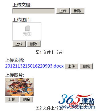

AjaxUpLoad.js的使用实现无刷新文件上传,如图
1、创建页面并编写HTML上传文档:

<p class="uploadFile">
 <span id="doc"><input type="text" disabled="disabled" /></span>
 <input type="hidden" id="hidFileName" />
 <input type="button" id="btnUploadFile" value="上传" />
 <input type="button" id="btnDeleteFile" value="删除" />
</p>
上传图片:
1
2
3
4
5
6
<p class="uploadImg">
 <img id="imgShow" src="/images/nophoto.gif" />
 <input type="hidden" id="hidImgName" />
 <input type="button" id="btnUploadImg" value="上传" />
 <input type="button" id="btnDeleteImg" value="删除" />
</p>
