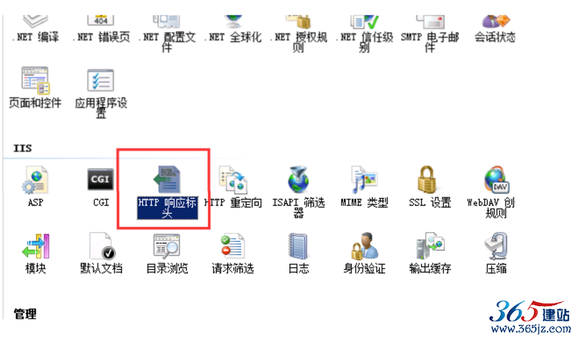

4.IIS下配置跨域设置Access-Control-Allow-Origin
打开IIS,找到“HTTP响应标头”点进去,
在右侧可以看到添加,然后添加如下标头即可
Access-Control-Allow-Headers:Content-Type, api_key, Authorization
Access-Control-Allow-Origin:*
