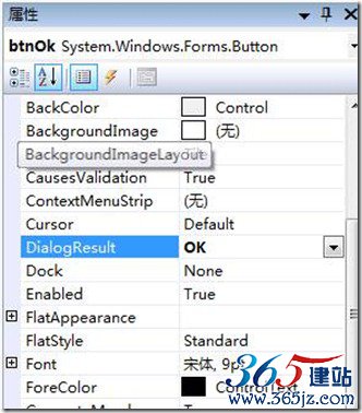

一般都是设置“增加用户”窗体中“确定”按钮的DialogResult的属性,
clip_image002
      设置完成后,只要用户一点击“确定”按钮,那么对话框就关闭,重新回到主窗体,然后可以在主窗体中进行相应的处理,比如把数据写入数据库等。

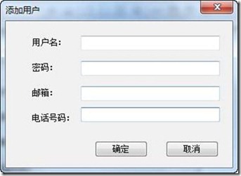

      现在有一个问题就是,“增加用户”的窗体如下:
clip_image004
      如果我想判断一下,用户输入的邮件格式是否正确,那么我该把这段代码放在哪呢?如果放在邮件输入框那个TextBox的TextChaged事件中,那么用户输入一个字母都会激发那个事件,这样就不太好,如果放在“确定”按钮的事件中,那么如果用户的邮件格式输入的不正确,就不应该返回主窗体,而是继续留在这个窗体上,等待用户修改,可是事实却不是这样,因为你设置了“确定”按钮的Dialogue属性,只要用户一点击按钮,主窗体中的
   if (frm.ShowDialog() == DialogResult.OK)
这个判断就为真,不管你的邮件格式是否正确,主窗体都会继续向下执行。
      最后,终于找到了一个比较好的解决办法,都以为只有Button才有Diagolue属性,没想到窗体也有这个属性。所以我们根本就不需要设置“确定”按钮的Diagolue属性,直接把判断邮件是否合格的方法放在”确定”按钮的点击事件中,如果符合,那么就设置窗体的Diagolue属性为OK,用下面的代码:
   this.DialogResult = DialogResult.OK;
这样主窗体中的if (frm.ShowDialog() == DialogResult.OK)这个判断也为真,它会继续执行下面的代码。如果不符合格式,就啥也不做,因为没有设置窗体的Diagolue属性为OK,所以“增加用户”的对话框永远不会关闭,主窗体也会一直等待,而不会去执行其他的代码。
