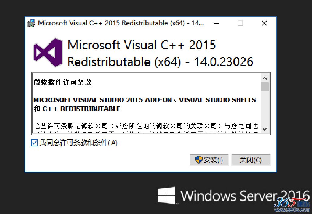

PHP7 需要 VC14 ( Visual C++ Redistributable for Visual Studio 2015 x86 or x64)做运行库,所以我们先要安装 VC14。
一、下载并安装运行库:
x64 安装 64 位的运行库,x86 安装 32位的运行库。
32位下载:https://download.microsoft.com/download/9/3/F/93FCF1E7-E6A4-478B-96E7-D4B285925B00/vc_redist.x86.exe
64位下载:https://download.microsoft.com/download/9/3/F/93FCF1E7-E6A4-478B-96E7-D4B285925B00/vc_redist.x64.exe
vc14

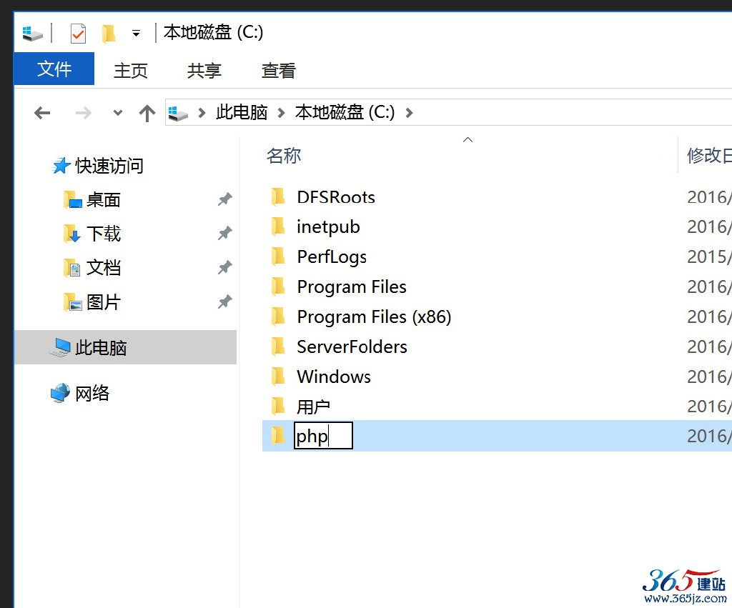

  1. 在 C盘 创建 php 目录。
    在 <code>C盘</code> 创建 <code>php</code> 目录

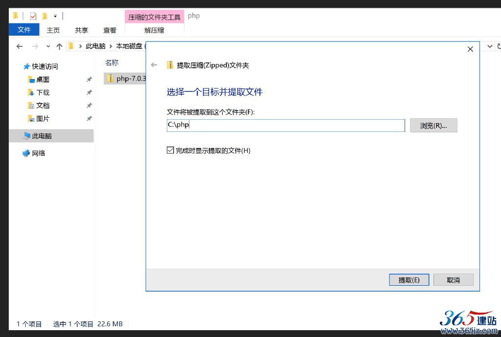

  2. 将下载的 PHP 文件解压到 C:php
    解压 PHP7

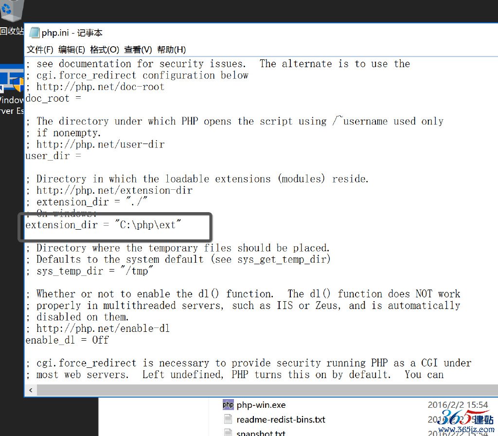

①设置php模块路径
extension_dir = "C:phpext"
修改参数1

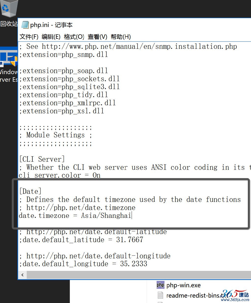

②设置php时区
date.timezone = Asia/Shanghai
设置php时区

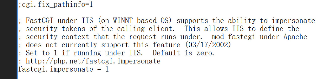

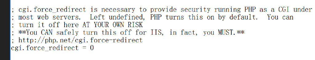

④以fast—CGI模式运行PHP
cgi.force_redirect = 0
以CGI模式运行PHP
fastcgi.impersonate = 1
以CGI模式运行PHP

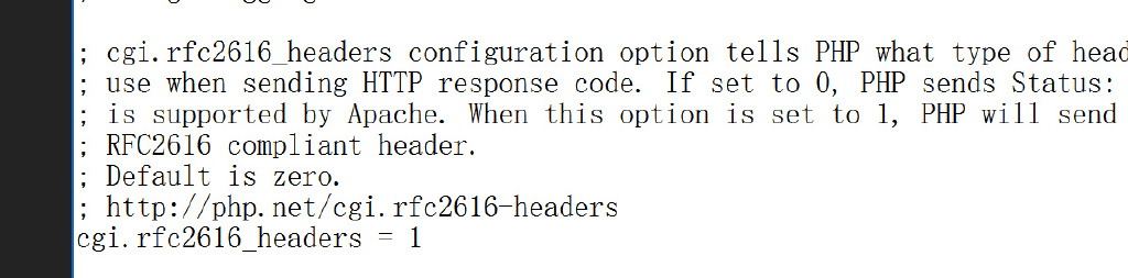

cgi.rfc2616_headers = 1
以CGI模式运行PHP

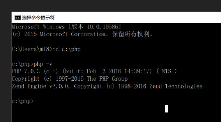

四、 检查是否正常运行
在 命令提示符(cmd) 中运行
cd C:php
php -v
如果然下图正常显示,那么就正常,如果有提示什么就按提示的修改
检查php

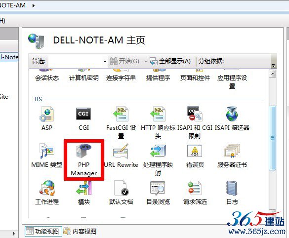

五、IIS 中设置 PHP

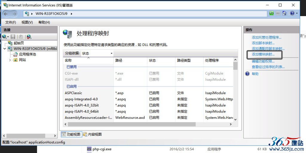

  1. 进入IIS控制面板选择主页,单击“处理程序映射”
    处理程序映射
  2. 单击“添加模块映射”
    添加模块映射

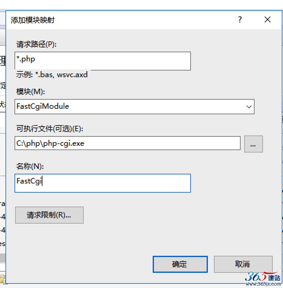

  3. 输入如下内容:
请求路径:*.php
模块:FastCgiModule
可执行文件(可选):C:phpphp-cgi.exe
名称:FastCgi

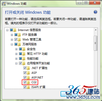

如果没有 FastCgiModule 模块,请确认之前再安装 IIS 的时候是否安装 CGI。

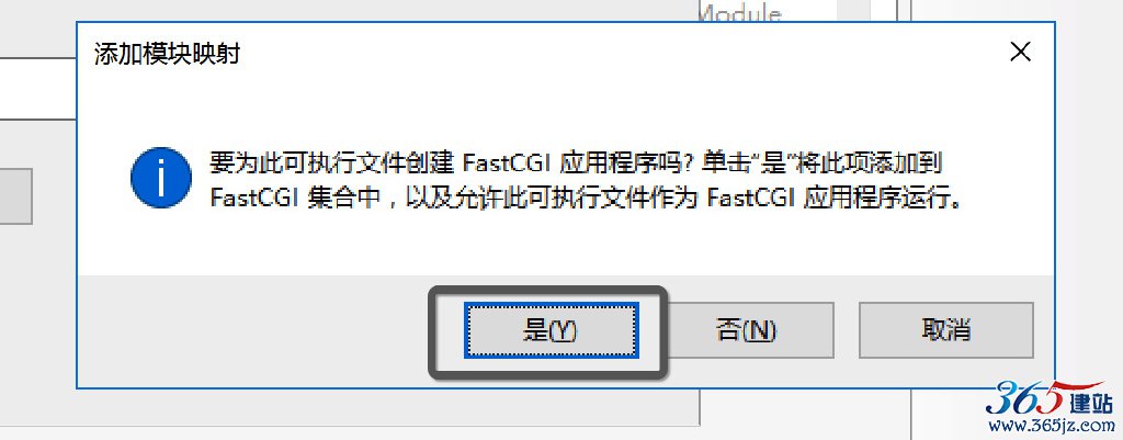

请输入图片描述
单击“是”

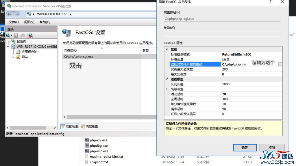

  1. 单击“FastCGI设置”
    请输入图片描述
按下图修改,将监视对文件所做的更改改为 php.ini 文件所在的的绝对位置 C:phpphp.ini
请输入图片描述

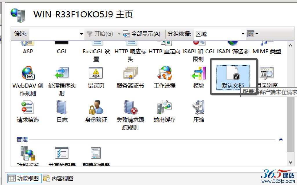

5.在IIS控制面板中,单击“默认文档”,在默认的站点下新建一个名为“index.php”的文件
默认文档
请输入图片描述
