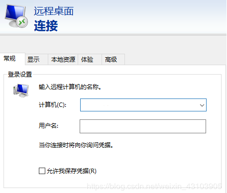

3.使用Win10自带远程桌面进行操作
连接成功
