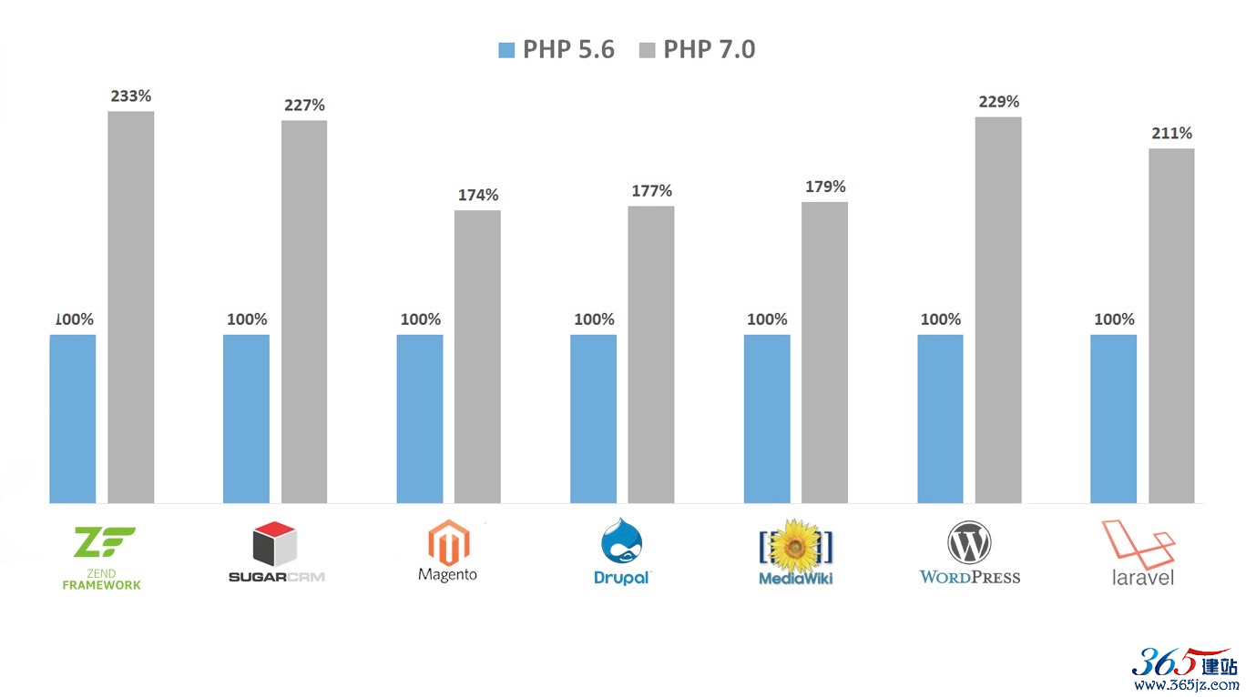

PHP7已经发布了, 作为PHP10年来最大的版本升级, 最大的性能升级, PHP7在多放的测试中都表现出很明显的性能提升
image_1b90peukqd3l13v0por7ct1guj9.png-198.3kB

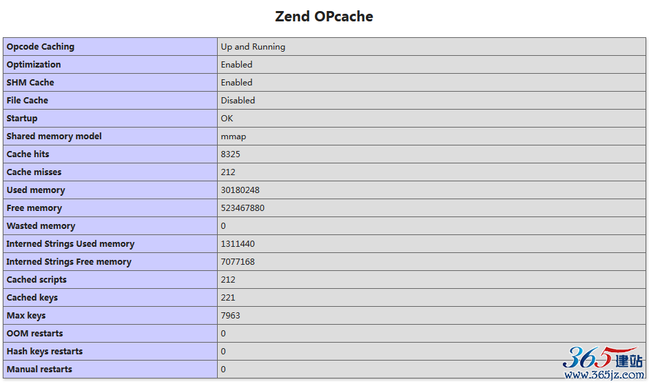

配置完成后,可以使用如下代码查询opcache:
<?php
    phpinfo();?>
注意:我们需要在nginx目录下配置phpinfo测试文件
访问页面得到如下界面:
image_1b90q2jn0fga1mak1ccm1l5b16m39.png-42.4kB
