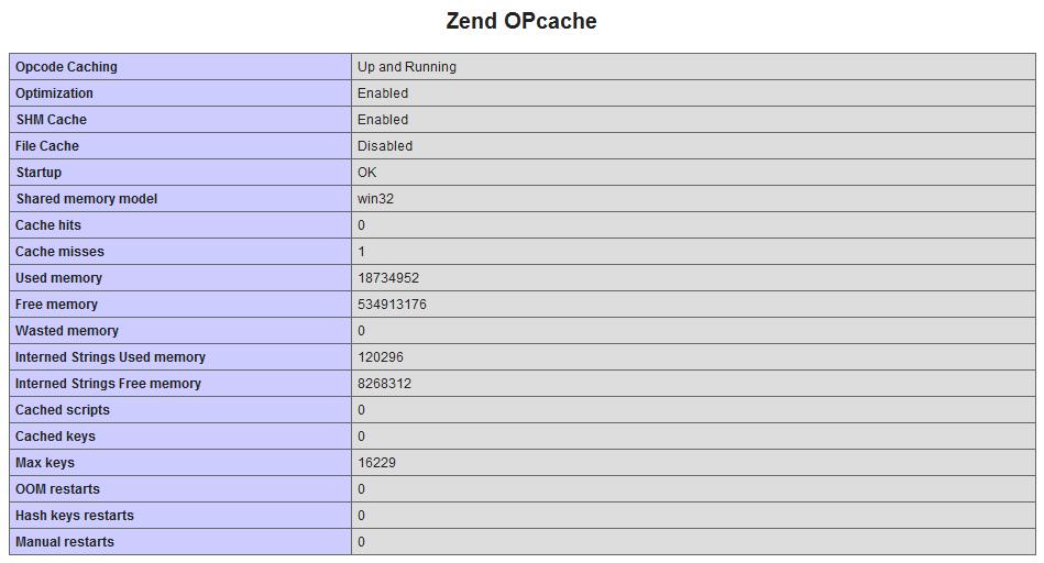

三,最后确定PHP是否开启了Opcode缓存。
用phpinfo()函数,查看PHP开启模块中是否包含ZendOpcache这类opcode缓存。
如果有,那么打开php.ini查找下 “opcache”,将
opcache.revalidate_freq=60
改为
opcache.revalidate_freq=0
opcache.revalidate_freq 为 缓存过期时间配置,设置60秒后表示脚本60秒后才会去更新改动,改为0则每次修改都能及时生效,或者修改成其它的时间。
