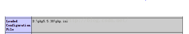

php扩展无法加载问题
在修改php.ini的时候会出现一些小问题 导致扩展无法加载
比如php.ini中明明开启了php_mysql.dll但是 运行项目的时候却报错说不支持php_mysql  这种情况一定是系统找不到php_mysql.dll这个文件
首先检查 php.ini 中的extension_dir的路径是否正确  注意斜杠方向
系统变量中要加D:\php5.5.38 和D:\php5.5.38 \ext
然后检查apache中的配置
如果配置都是正确 但还是报错,而且下图的loaded configuration file没有显示
运行phpinfo.php  如图
表示系统可以加载php.ini这个文件,如果没有则表示该文件没有加载
最后有个细节要注意 php.ini是根据php.ini-development这个文件复制修改的 如果在删除development的时候留有空格 则php.ini是无法加载的
比如ini后面有空格 则这个文件就无法加载
