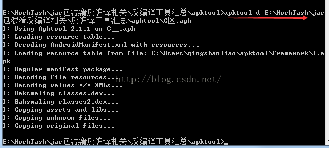

cmd下进入到apktool目录下执行:apktool d xxxxx.apk

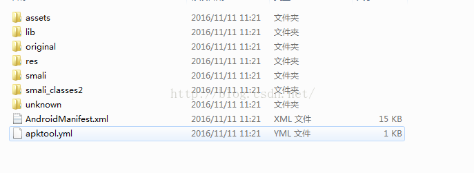

运行结果:
可以看到用apktool反编译apk之后的目录如上:assets 目录和res目录下的文件和原工程中的资源文件一样,lib下是一些第三方的.so文件,smail中是calsses.dex转化成的
smail文件,并不可读

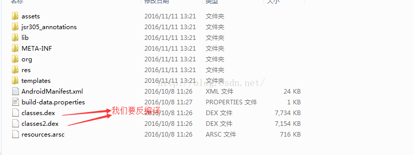

1.首先将下载好的xxx.apk改名为xxx.rar,方便解压,解压之后如下图:

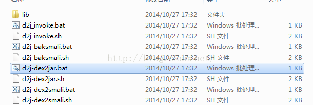

2.之后将我们下载好的dex2jar.zip解压进入到如下目录:
图中选中的就是我们要用到的工具。

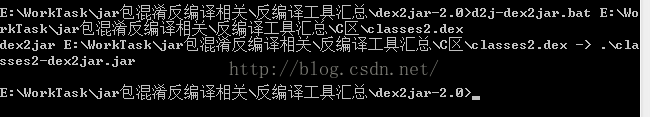

3.打开cmd 进入到该目录执行  d2j-dex2jar.bat xxxx.classes.dex 如下图
运行结果如下图:

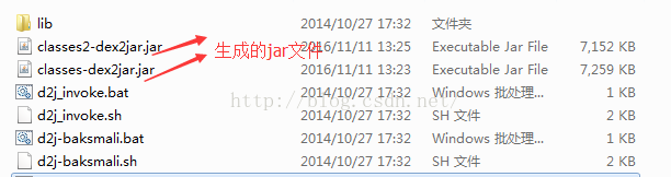

会在批处理所在目录生成classes-dex2jar.jar文件

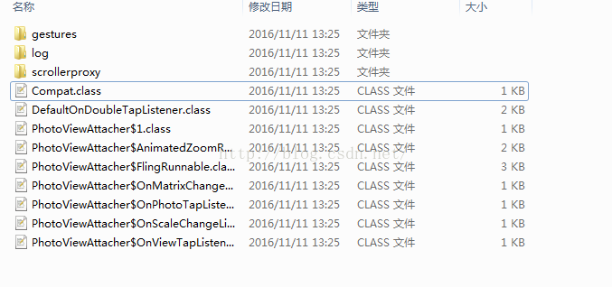

该步骤主要是将classes.dex---------->xxxxxxx.jar文件,而xxxxx.jar里面就是我们的.class文件,解压xxxxx.jar后目录如下:
我们知道xxxxxx.class 的字节码文件我们是不能直接预览的。所以我们要用到下面的工具

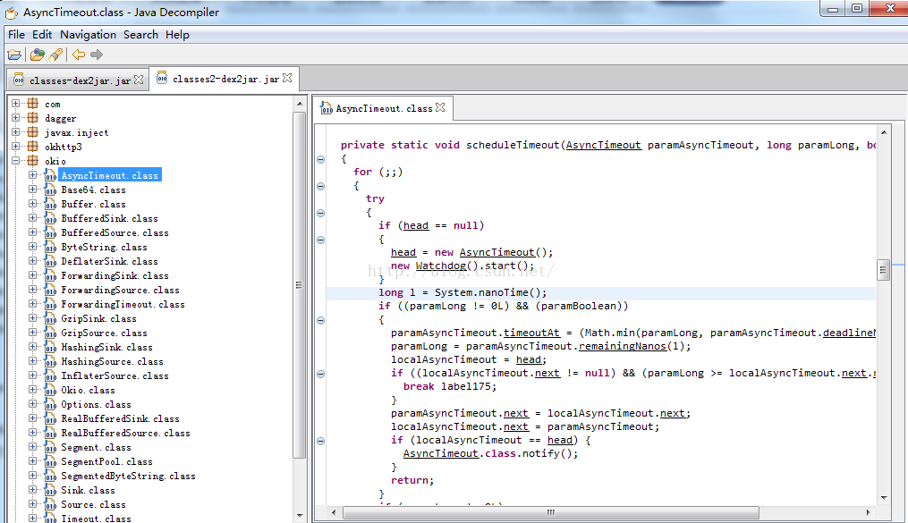

1.找到我们下载的jd-gui-windows-1.4.0.zip并解压,找到jd-gui.exe,并把上面步骤中生成的xxxxxx.jar文件拖进去,即可看到反编译之后的源码,大功告成:
