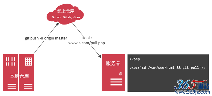

Webhooks工作原理很简单,如下图。
当我们push 代码到线上仓库,线上仓库必然知道这个push操作,就会hook(回调)我们预留的URL。
而这个URL对应一段后台代码,这段代码执行了git pull,这样就实现下拉代码操作。
上图是以PHP为例,实际上用Java、Javascrtip等都可以,理论上一行代码就可以搞定。

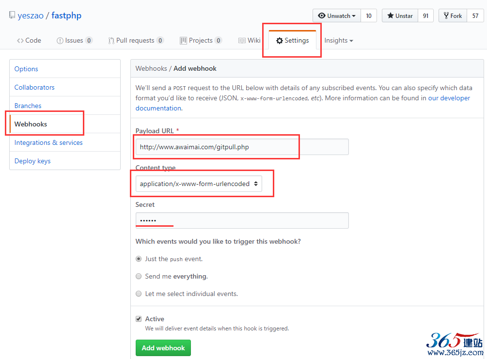

  • Github支持application/json和application/x-www-form-urlencoded两种格式,安全token需通过请求头X-Hub-Signature加密发给URL,服务器需要解密后验证。了解更多。

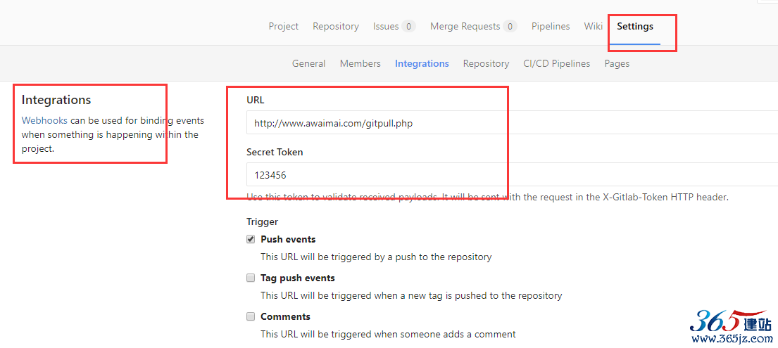

  • GitLab支持application/json格式,安全token通过请求头HTTP_X_GITLAB_TOKEN明文发给URL。了解更多。

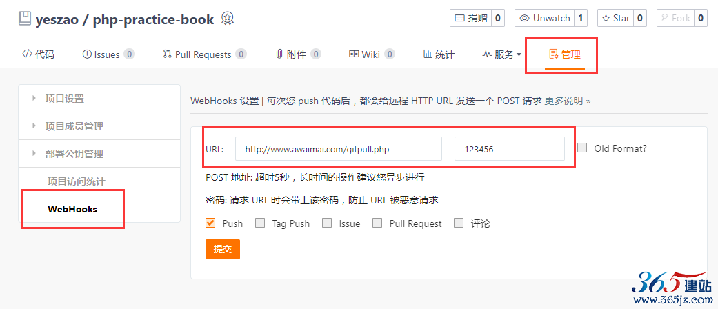

  • Gitee也支持application/json和application/x-www-form-urlencoded两种格式,安全token放在请求体明文发给URL,名称是password。了解更多。

4.1 Github
4.2 Githab
4.3 Gitee
请求数据格式默认是application/json格式,application/x-www-form-urlencoded格式的话需要选择:Old format。

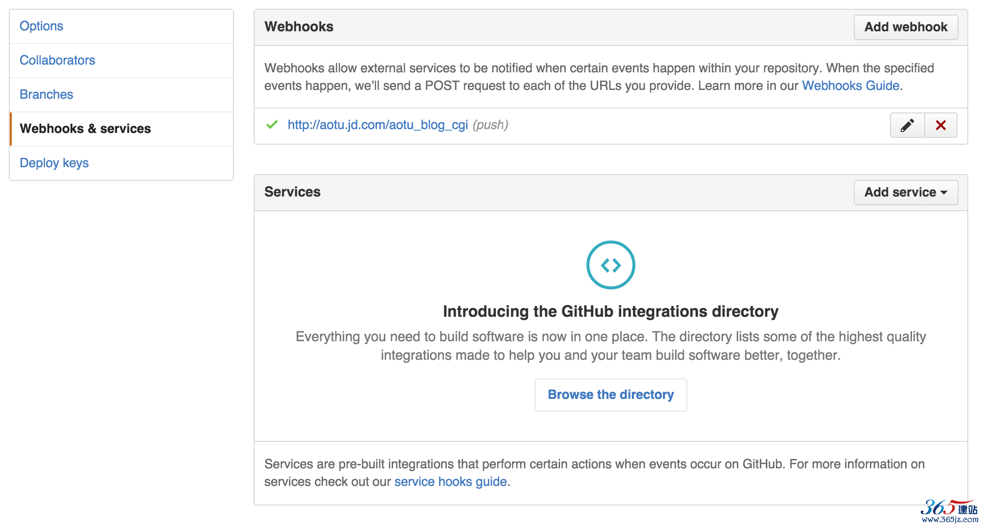

配置github webhooks
我们可以在我们的Github上面最右边有一个Settings的Tab,找到Webhooks & services,如下图:
Github Webhooks
然后点击新建,输入Payload URL跟Secret,确定即可。
验证

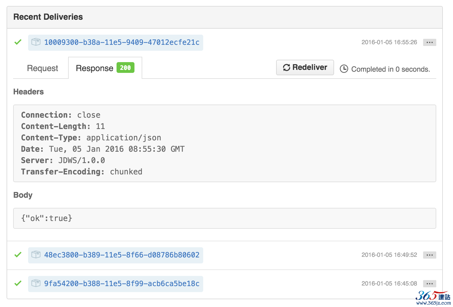

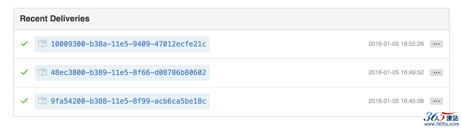

绑定成功之后,我们可以试试提交一下代码,然后来到Github看看是否自动触发了接口,如下图:
Github Webhooks接口触发
然后随便选择一个点击一下,可以看到200的响应:
Github Webhooks接口触发
