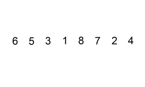

5 归并排序
归并排序是建立在归并操作上的一种有效的排序算法。
归并排序将待排序的序列分成若干组,保证每组都有序,然后再进行合并排序,最终使整个序列有序。
该算法是采用分治法的一个非常典型的应用。
算法步骤:
  1. 申请空间,使其大小为两个已经排序序列之和,该空间用来存放合并后的序列;
  2. 设定两个指针,最初位置分别为两个已经排序序列的起始位置
  3. 比较两个指针所指向的元素,选择相对小的元素放入到合并空间,并移动指针到下一位置
  4. 重复步骤3直到某一指针达到序列尾
  5. 将另一序列剩下的所有元素直接复制到合并序列尾

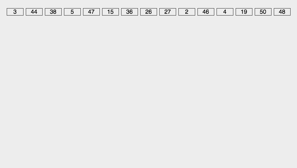

排序效果:

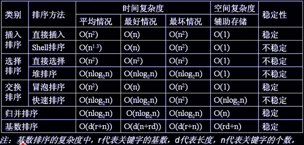

各种排序的稳定性,时间复杂度、空间复杂度、稳定性总结如下图:
关于时间复杂度:
(1)平方阶(O(n2))排序
各类简单排序:直接插入、直接选择和冒泡排序;
(2)线性对数阶(O(nlog2n))排序
  快速排序、堆排序和归并排序;
(3)O(n1+§))排序,§是介于0和1之间的常数。
希尔排序
(4)线性阶(O(n))排序
基数排序,此外还有桶、箱排序。
关于稳定性:
稳定的排序算法:冒泡排序、插入排序、归并排序和基数排序
不是稳定的排序算法:选择排序、快速排序、希尔排序、堆排序
