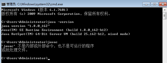

但配置到最后发现在cmd窗口中输入java -version java 都能正常运行,唯独javac不行。显示javac不是内部或外部命令的问题。

单击“开始”—>“运行”—>输入:cmd命令,在CMD窗口中输入:java -version(正常)
但是输入:javac(报错,不是内部或外部命令,也不是客运行动程序或批处理文件)

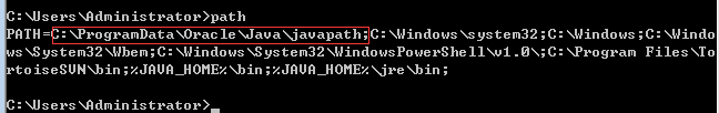

输入path查看下路径
发现有一个javapath路径,但是打开这个路径里发现没有javac.exe所以在运行中输入javac报错
解决办法
PATH配置中路径一定要用绝对路径,不能用JAVA_HOME
网上的一般都是%JAVA_HOME%\bin;%JAVA_HOME%\jre\bin;
把%JAVA_HOME%替换成你的JAVA_HOME的值就好了(并且要放到javapath之前)。
