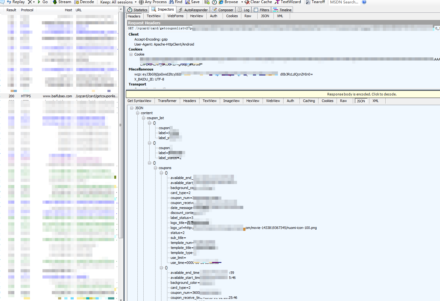

fiddler:
注意:一旦连接上之后,手机或者电脑操作任何跟网络有关的时候,这里的数据就一直在增加,不用的时候及时关掉就行了

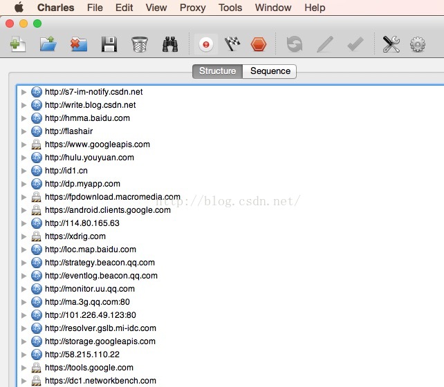

完成了以上两个步骤就可以抓到http请求的数据了,效果图如下:

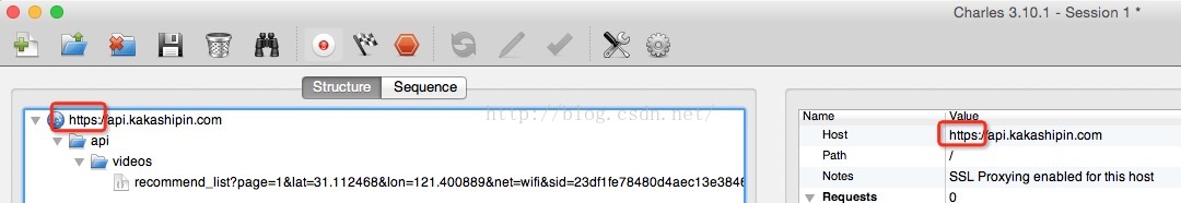

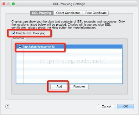

3.设置charles ssl代理
   Proxy->SSL Proxy Settings    弹出一个ssl代理设置界面
   1).Enable SSL Proxying复选框打上勾
   2).添加你想要的设置代理的域名,端口默认443
   设置过后效果图如下:

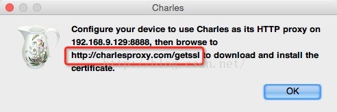

4.手机下载ssl证书
   1).Help->SSL Proxying ->Install Charles Root Certificate on a Mobile Device or Remote Browser...
       会弹出一个提示框,如下显示:
       浏览器输入这个地址即可下载证书,记住要用Android自带的浏览器.   地址是:http://charlesproxy.com/getssl
    2).然后按照他的提示安装证书即可.
做完第三步跟第四步就可以抓包https数据了.如果还有问题请留言。。。下面是我抓包截图。

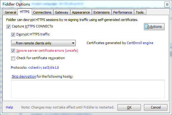

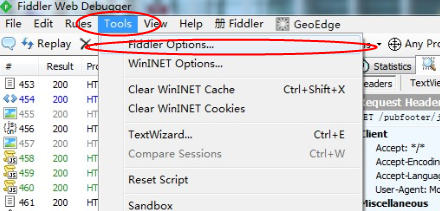

配置fiddler

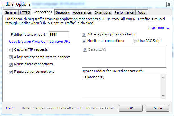

  1. 打开fiddler配置Tools –> Fiddler Options.
  2. 打开HTTPS配置项,勾选“CaptureHTTPS CONNECTs”,同时勾选“Decrypt HTTPS traffic”,弹出的对话框选择是(这里是按照fiddler自己的证书)如果跟我一样手机跟电脑是用wifi进行链接的话还需要选择“…fromremote clients only”。如果需要监听不可信的证书的HTTPS请求的话,需要勾选“Ignore servercertificate errors”。
  3. 打开Conections配置项, 这里可以修改Fiddler代理端口号。勾选“Allow remote computersto connect。提示需要重启fiddler。

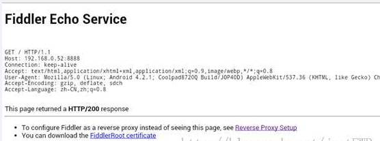

下载安装fiddler的证书
在手机浏览器打开 代理服务器:端口号 例如上面填写的就是192.168.0.4:8888,点击页面中的“FiddlerRootcertificate”链接,在弹出的对话框中随便设置一个名称确定即可。
抓包截图
测试机上没装多少软件,打开百度钱包来试试
好了。大功告成!
