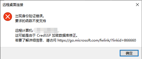

问题
在这里插入图片描述

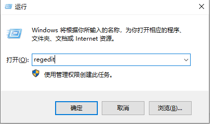

  1. win+R,打开运行窗口,输入regedit,打开注册表编辑器,

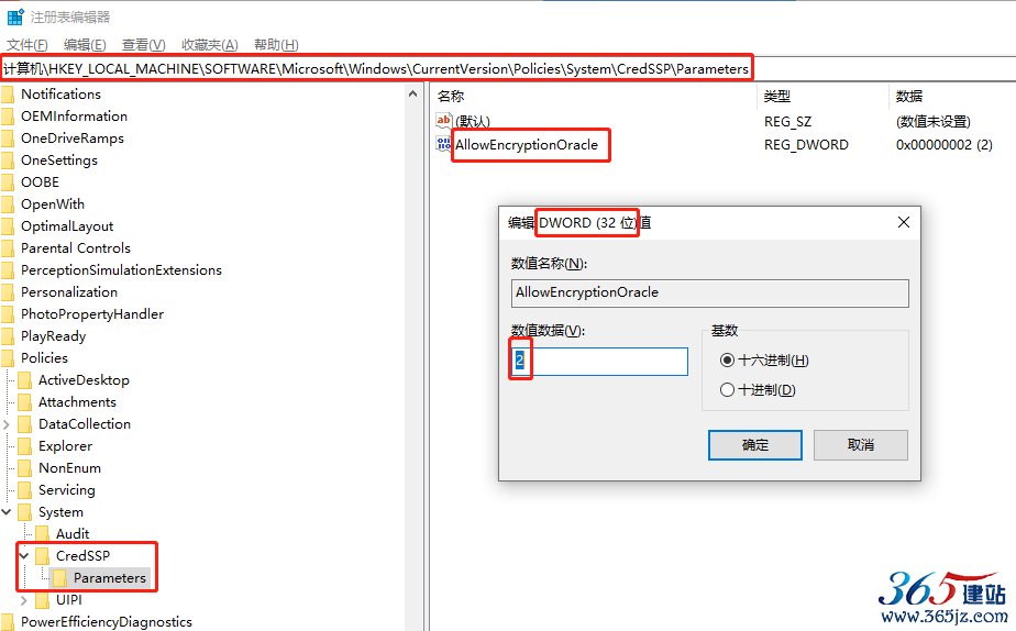

2.
  • 找到路径:计算机\HKEY_LOCAL_MACHINE\SOFTWARE\Microsoft\Windows\CurrentVersion\Policies\System
  • 在System文件夹内创建文件夹项:\CredSSP\Parameters
  • 在Parameters文件夹内,新建 DWORD(32)位值(D),文件名为AllowEncryptionOracle,值为2
在这里插入图片描述
  1. 重新远程连接一下,即可正常连接。
