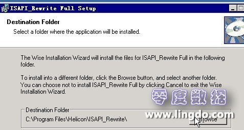

解压出来,一路点“Next”,直到选择安装路径时,如图
点 “browse”去掉“Progrm Files”这段,因为我发现IIS6.0好像对空格的路径支持不太好,如图:
继续一路点“Next” ,最后点"Finish"就完成安装了。

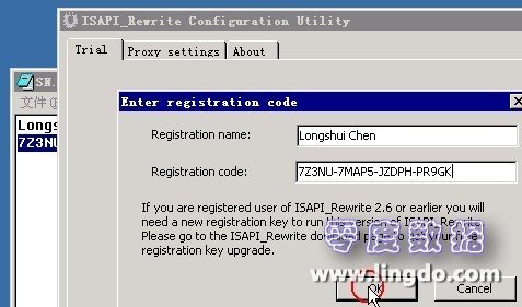

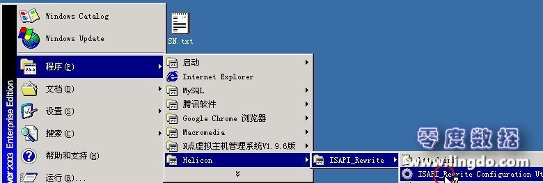

之后输入注册码,注册码在"SN.TXT"这个文档里,具体操作如图:
这样整个安装过程完结。

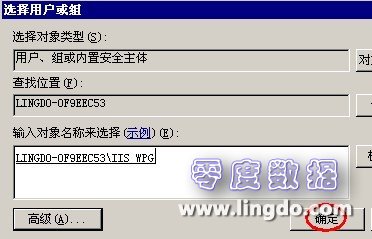

按“安全”——“添加”
添加“IIS_WPG”组,操作如图:

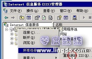

之后重启下IIS

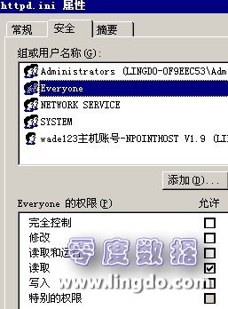

之后不要按“立即结束”,等一段时间它自己会重启。之后就可以用了。如果还不行,就检查下伪静态规则“httpd.ini”是否给与了只读权限,“httpd.ini”文件在每个网站的根目录下。如果没有只读权限就添加“Everyone”如图权限(此步是在上一步不行的情况下才进行!):
之后再重启下IIS,完成。
