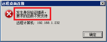

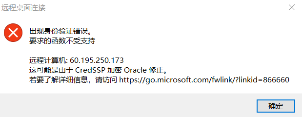

windows版本10.0.17134,安装最新补丁后无法远程windows server 2008、2013、2016服务器
报错信息如下:出现身份验证错误,要求的函数不受支持  可能是由于CredSSP加密Oracle修正。
如何解决远程桌面连接时提示发生身份验证错误?
解决方法:

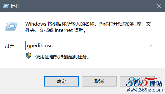

 windows专业版以上:
打开组策略编辑器
应用确定完之后就可以进行远程连接

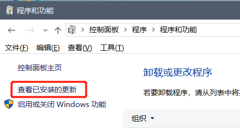

windows 10家庭版则需要把这个更新卸载掉
打开控制面板
选择卸载程序
选择查看已安装的更新
选择你要卸载的卸载即可
