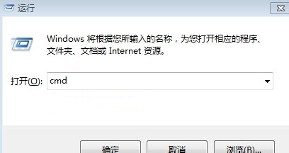

点击电脑桌面的左下角“开始”菜单或 windows键+R键输入cmd回车;
如何用cmd结束进程
