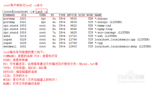

    【步骤一】lsof -i
    lsof -i 用以显示符合条件的进程情况,lsof(list open files)是一个列出当前系统打开文件的工具。以root用户来执行lsof -i命令,如下图
    linux如何查看端口被哪个进程占用?

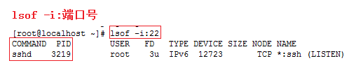

  2.
    【步骤二】lsof -i:端口号
    lsof -i:端口号,用于查看某一端口的占用情况,比如查看22号端口使用情况,lsof -i:22,如下图
