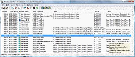

Process Monitor是Windows的高级监视工具,可显示实时文件系统,注册表和进程/线程活动。它结合了两个传统Sysinternals实用程序Filemon和 Regmon的功能,并添加了大量增强功能,包括丰富和非破坏性过滤,全面的事件属性,如会话ID和用户名,可靠的流程信息,带有集成符号支持的完整线程堆栈对于每个操作,同时记录到文件等等。其独特的强大功能将使Process Monitor成为系统故障排除和恶意软件搜索工具包的核心实用程序。
总体来说,Process Monitor相当于Filemon+Regmon,其中的Filemon专门用来监视系统 中的任何文件操作过程,而Regmon用来监视注册表的读写操作过程。 有了Process Monitor,使用者就可以对系统中的任何文件和 注册表操作同时进行监视和记录,通过注册表和文件读写的变化, 对于帮助诊断系统故障或是发现恶意软件、病毒或木马来说,非常 有用。 这是一个高级的 Windows 系统和应用程序监视工具,由优秀的 Sysinternals 开发,并且目前已并入微软旗下,可靠性自不用说。

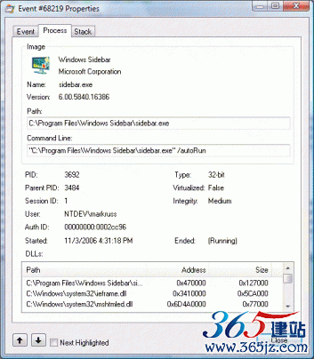

  • 可靠地捕获进程详细信息,包括映像路径,命令行,用户和会话ID

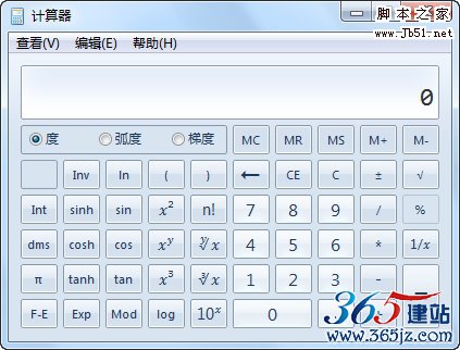

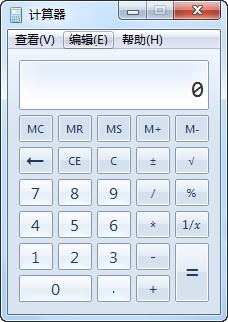

这里我们就拿calc计算器程序来试下手吧,让他启动时默认启用科学型,
而不是标准型

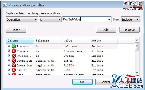

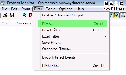

1、启动Process Monitor,选择Fiter菜单中的Fiter
2、打开以后,添加process is calc.exe
3、同时添加operation is RegSetValue

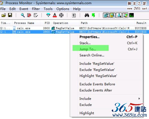

4、完成以上操作后,我们再去打开calc.exe,并将标准型切换成科学型,便可以从process monitor中看到相应注册表项了,选择jump to便可打开到相应的注册表项
