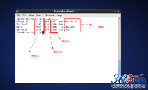

df -h Df命令是linux系统以磁盘分区为单位查看文件系统,可以加上参数查看磁盘剩余空间信息,
命令格式: df -hl
显示格式为:
  文件系统 容量 已用 可用 已用% 挂载点 Filesystem Size Used Avail Use% Mounted on /dev/hda2 45G 19G 24G 44% / /dev/hda1 494

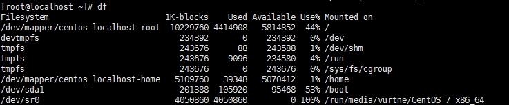

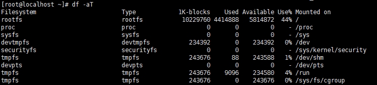

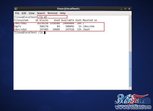

① 在linux下,如果df没有加任何参数,默认将系统内所有的(不含特殊内存内的文件系统与swap)都以1KB的容量列出来
Filesystem:代表该文件系统是在哪个分区,所以列出设备名称
1k-blocks:说明下面的数字单位是1KB,可利用-h-m来改变容量
Used:使用掉的硬盘空间
Available:剩下的磁盘空间大小
Use%:磁盘使用率
Mounted on:磁盘挂载的目录所在(挂载点)

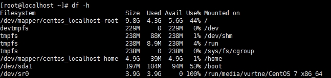

② 将容量结果以易读的容量格式显示出来

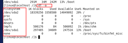

③ 将系统内的所有特殊文件格式及名称都列出来

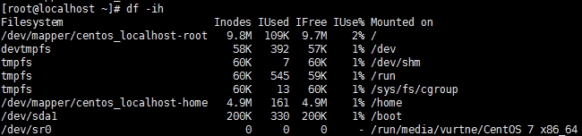

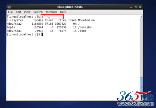

⑤ 将目前各个分区当中可用的inode数量列出

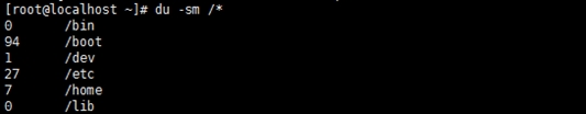

du参数:
-a : 列出所有的文件与目录容量,因为默认仅统计目录下面的文件量而已;
-h : 以人们较易读的容量格式(G/M)显示;
-s : 列出总量,而不列出每个个别的目录占用了容量;
-S : 不包括子目录下的总计,与-s有点差别;
-k : KB列出容量显示;
-m : MB列出容量显示。
范例:

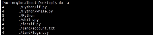

①列出目前目录下的所有文件容量
②同范例一,但是将文件的容量也列出来
③检查根目录下面每个目录所占用的容量
df不一样的是,du会直接到文件系统内查找所有的文件数据。
du -S 显示当前目录下文件总容量(不包含子目录),du则在最后显示该目录所有文件的总容量(包含子目录)。
