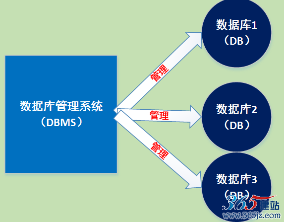

MYSQL
它是小型关系数据库软件。它为各种软件提供数据库支持,php站点保存的数据一般都存在 MYSQL 数据库里。当然,你也可以选择其他数据库,不一定只是MYSQL,只是通常MYSQL和PHP之间的“关系”非常好。

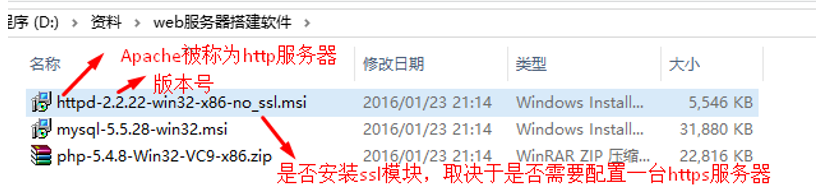

   1. 在网上搜索以下3个文件,以及找一个地方新建一个文件夹
     好吧,这里有下载链接:http://pan.baidu.com/s/1hr9IdSS
      文件夹内有:apache,mysql,php文件夹,最好都不要有中文路径

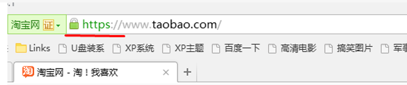

  https是采用ssi加密之后的http协议,更安全!
  msi是微软的安装程序包!

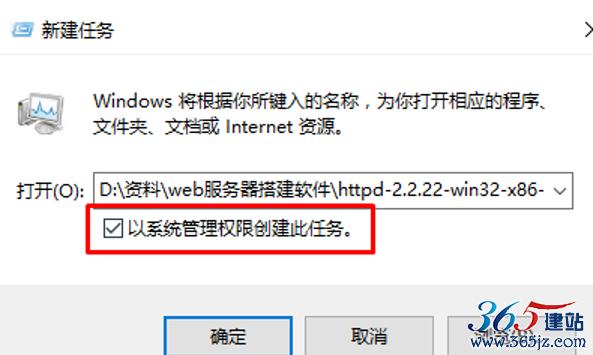

  2. 安装Apache的话,直接安装二进制文件(可执行文件)即可
      如果是win10操作系统,需要以管理员的身份运行:
    然后进入软件安装节奏

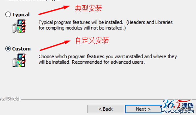

       3.选择自定义安装

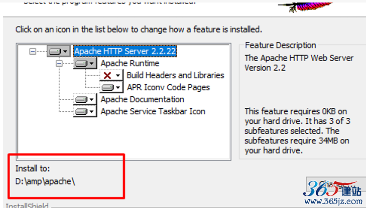

4.选择安装路径(!所有的目录不能出现任何中文)

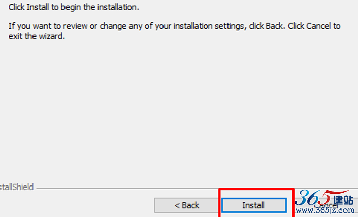

 5.安装

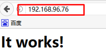

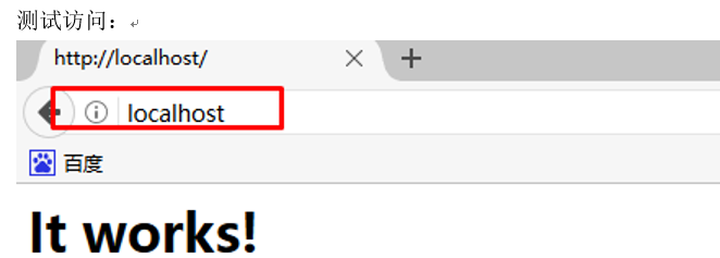

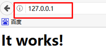

        除了localhost可以访问之外,还有哪些地址可以访问?
         本机ip地址

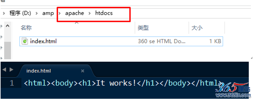

 那么问题来了 这个“  It works !” 是来自那里的呢
   来自默认的文档根目录下

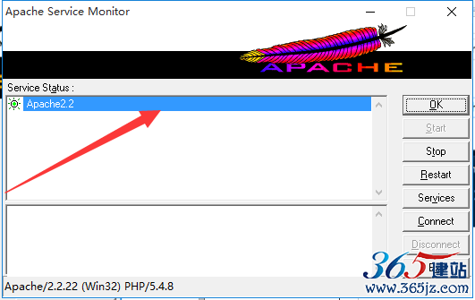

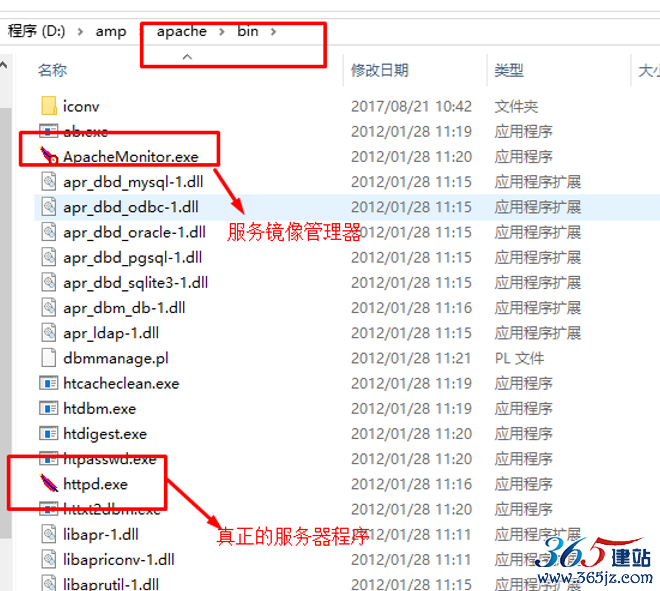

          a.Apache自身提供了一个Apache服务镜像管理器
 注意!--》    它不是Apache的服务器软件,只是一个管理器而已!即使退出也不影响Apache 服务!

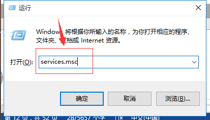

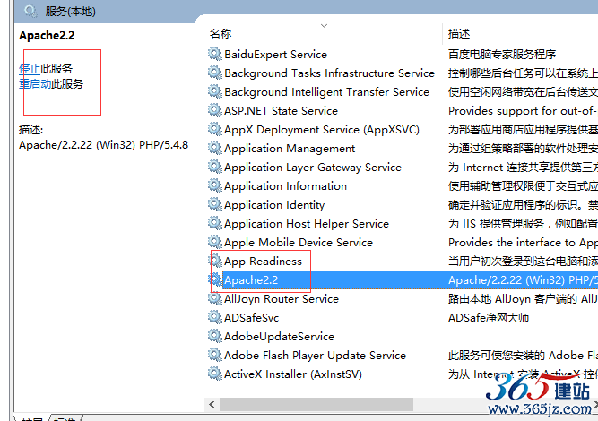

 二.以windows服务的形式进行管理
默认的,Apache被安装成了windows的一个服务!
先打开windows的服务管理器:

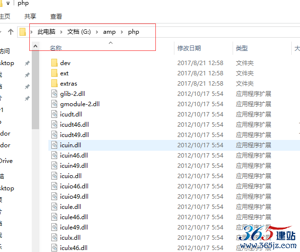

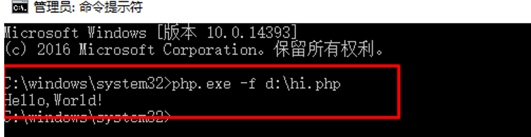

      安装PHP很简单,解压复制过之前新建好的php目录里面即可:
此时,PHP只是一个独立的软件,可以单独的运行,跟Apache还没有任何的关系:

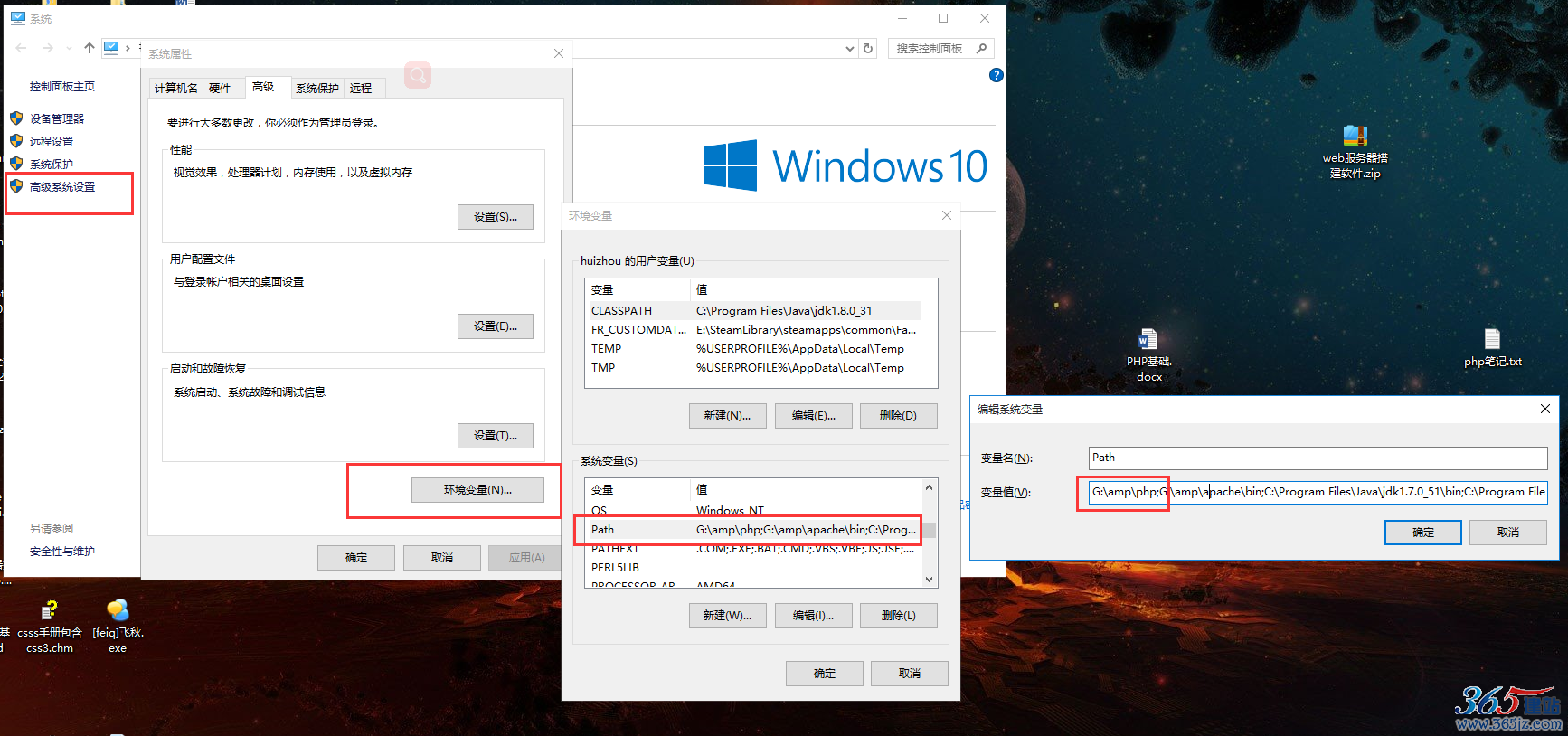

先安装环境变量:
 然后就可以在Apache的htdocs中生成php文件,并运行它

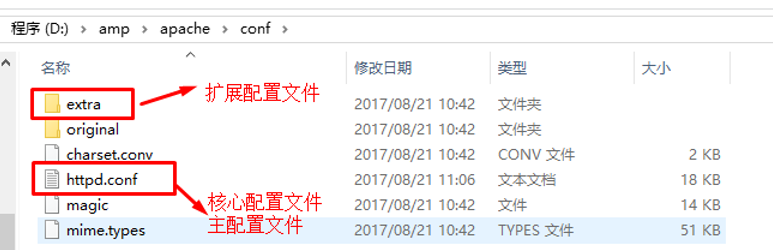

       Apache的功能模块,都是在Apache的配置文件中进行加载的
       先打开PHP的主配置文件:

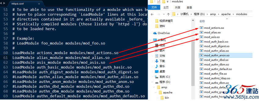

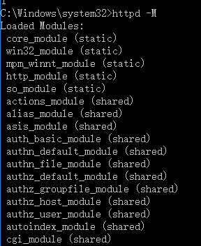

         Apache的众多模块,都是通过LoadModule指令加载到Apache 的内部的!
我们也可以使用httpd -M来查看当前Apache已经加载了哪些模块:

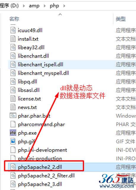

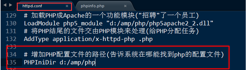

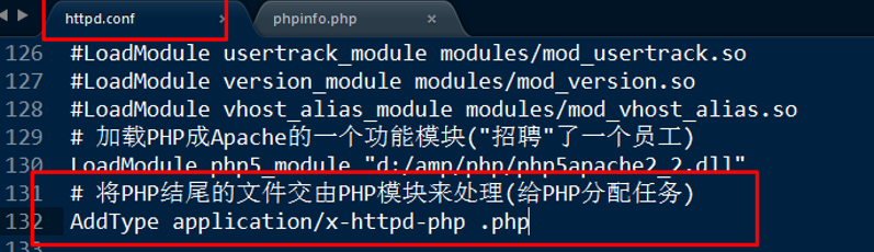

第一步:将PHP安装成Apache的一个功能模块
加载语法:
LoadModule 模块名(不能随意) 模块的动态链接库所在的位置(加载的路径)
 其中,PHP模块的名字:php5_module,也是PHP程序代码已经规定好了
 模块的地址:在PHP的安装目录中,php5apache2_2.dll
然后重启Apache!(因为Apache只有在启动的时候才会读取配置文件)

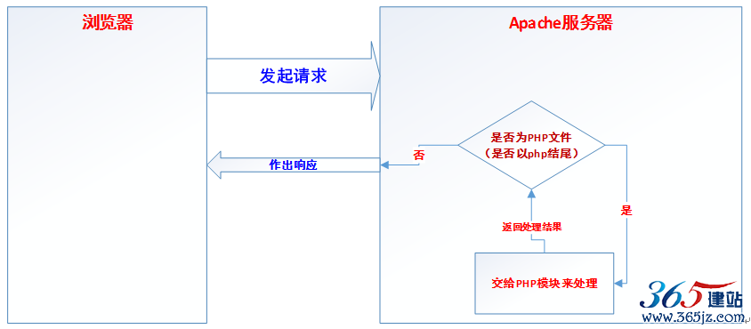

  但是现在运行php文件的话,还是不能成功的。
  因为,此时Apache只是加载了PHP模块,还没有给PHP“分配任务”!
第二步:在Apache中将PHP结尾的文件交由PHP模块来处理
   就是给PHP分配任务
   也要重启Apache!

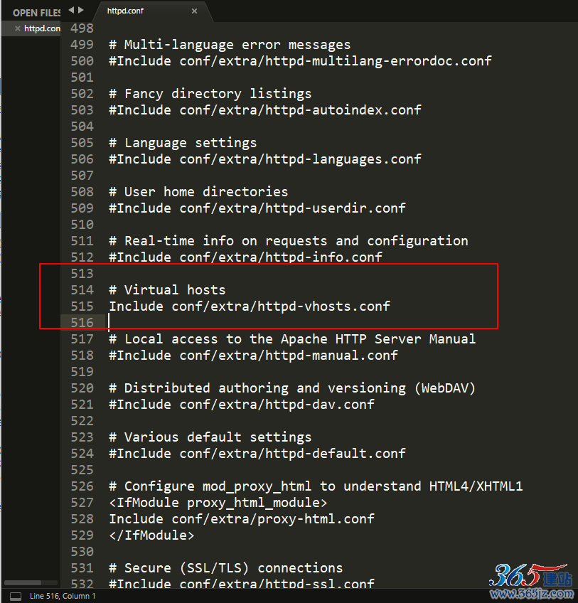

#加载虚拟主机的配置文件

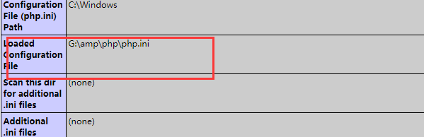

    理论上来说,PHP的配置文件php.ini可以出现在计算机的任何一个目录下,也就是说,在计算机中,可能有多个php的配置文件,首先要确定在哪个目录下进行加载!为了方便管理,一般都是将php.ini放置在php的安装目录下!
  首先,利用Apache的配置指令PHPIniDir配置文件路径:
     然后,在相应的目录下增加php.ini

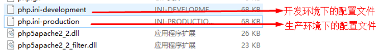

      利用已有的模板修改即可:
      生产环境是对外开放,开发环境就是个人学习使用
      我们将开发环境下的配置文件的模板复制一份,修改为php.ini:
    重启Apache!

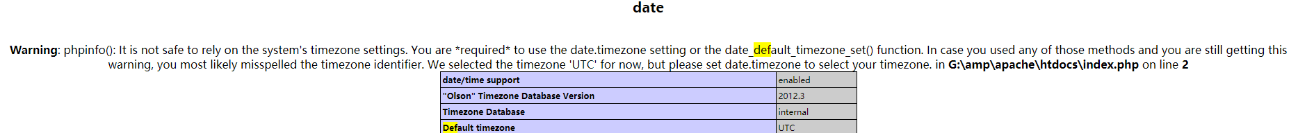

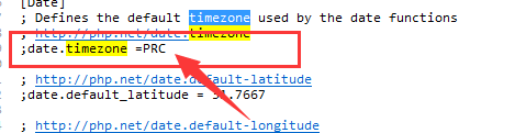

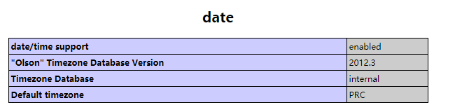

     第四步:修改时区
报错:
         时区,一般是必须要配置的选项!
          此时在php/php.ini中搜索:timezone,把timezone中的值改成PRC
         因为php是Apache中的一部分
         所以,需要重启Apache!

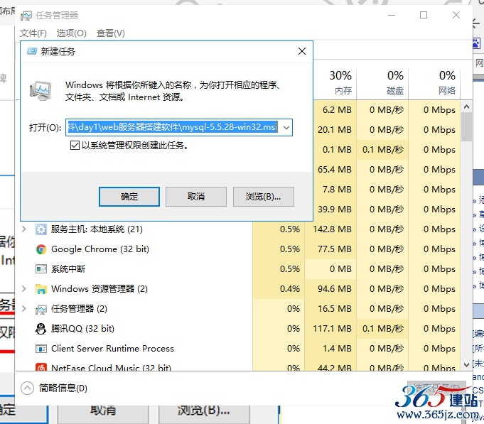

四.Mysql 的安装与配置
  安装:

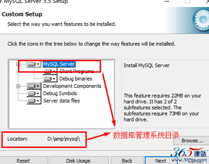

1.选择自定义安装
2.选择安装目录:

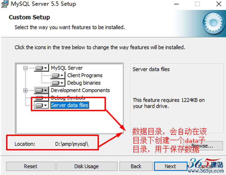

需要配置两个目录:
MySQL管理系统的目录
MySQL数据库的目录

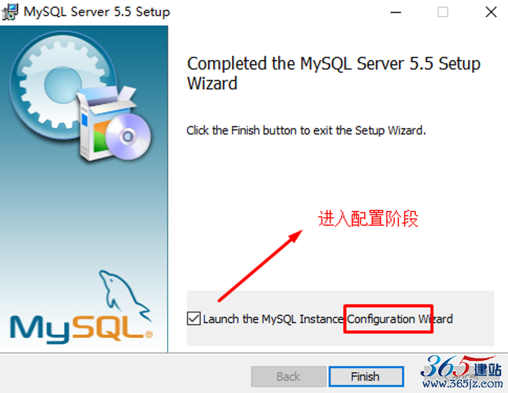

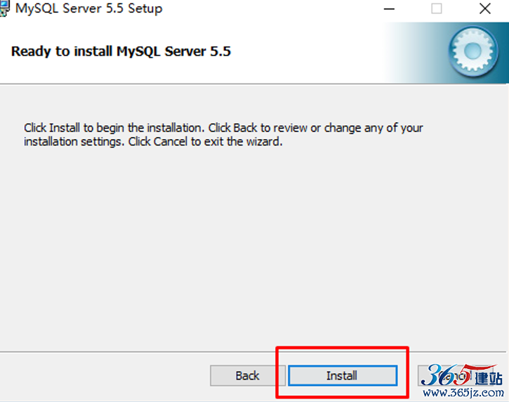

3.安装

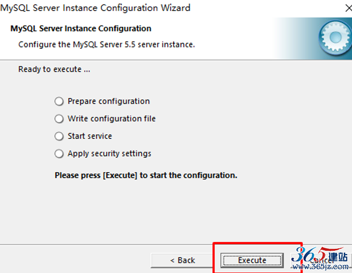

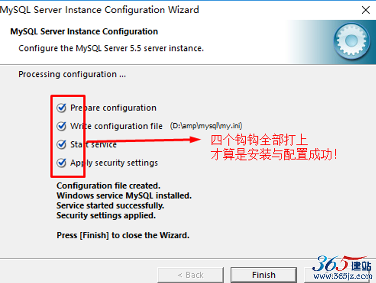

进入配置阶段:
配置阶段:
    1.选择详细配置

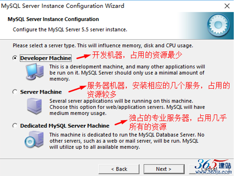

  2.选择开发机器

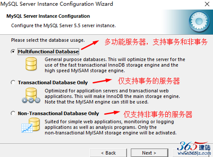

   3.选择多功能服务器

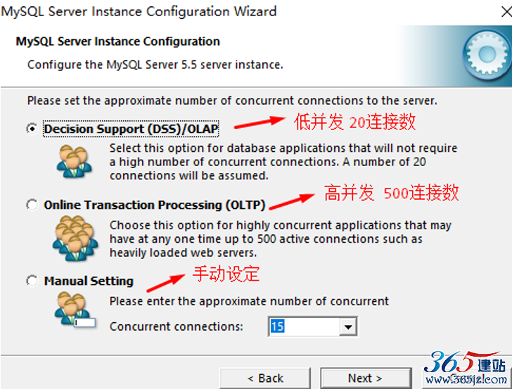

  4.选择低并发
   5.开启严格模式
   严格模式: 在插入数据的时候,数据与该字段的类型必须一致。

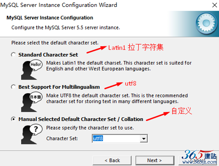

     6.选择utf8字符集

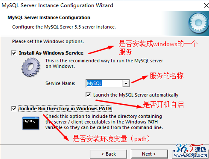

   7.安装环境变量

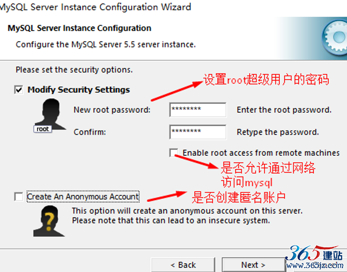

    8.设置root用户密码
   9.执行配置生效。

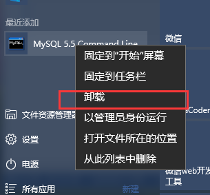

(如果卡的超过30分钟就关闭,删除以下文件,再重新安装)

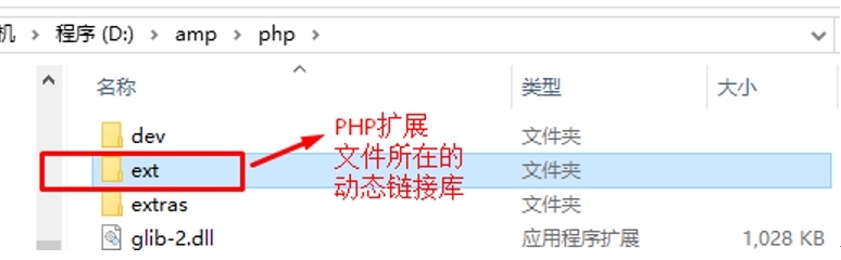

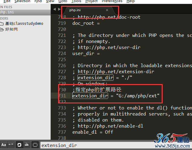

第二步:告知PHP在哪个目录能找到扩展文件
在第一次加载PHP扩展的时候,我们需要告诉PHP在哪个目录下能找到相应的动态链接库文件,需要使用PHP的配置指令:
extension_dir来指定
重启Apache!
此时应该可以在phpinfo中看到MySQL扩展:

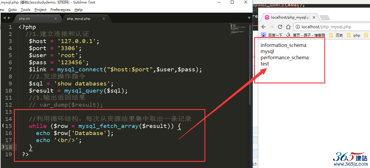

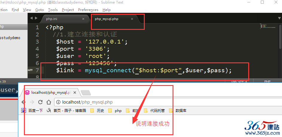

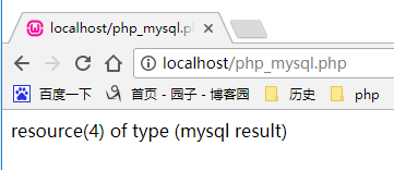

第三步:完成测试
1,  建立链接和认证
   和命令的对应
  开始连接
 2.发送操作指令
3.处理返回结果
得到一个结果集

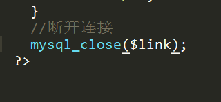

4.断开连接

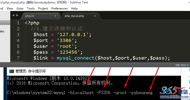

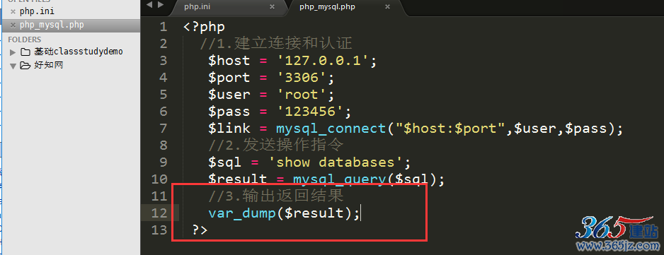

<?php
  //1.建立连接和认证
   $host = '127.0.0.1';
   $port = '3306';
   $user = 'root';
   $pass = '123456';
   $link = mysql_connect("$host:$port",$user,$pass);
   //2.发送操作指令
   $sql = 'show databases';
   $result = mysql_query($sql);
   //3.输出返回结果
   // var_dump($result);
   //利用循环结构,每次从资源结果集中取出一条记录
   while ($row = mysql_fetch_array($result)) {
        echo $row['Database'];
        echo '<br/>';
   //断开连接
   mysql_close($link);
到此为止,web服务器amp(Apache,MySQL和PHP)环境搭建成功!
