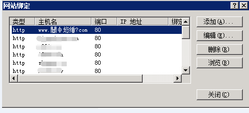

IIS是我们常用的站点管理工具,随着中文域名的普及越来越多的人也会选择注册使用中文域名。但是随着使用的普及我们也会遇到一些问题。例如我们在IIS中绑定中文域名时候难免在绑定后出现域名乱码的情况。导致我们IIS出现了错误提示“值不在预期的范围内。”
处理方法:一般遇到这样情况我们首先需要查站点的域名绑定,把出现乱码的域名进行删除,在重新进行绑定即可使用。

系统为Server08r2,iis是7.5,在其中配置“中文域名”的虚拟主机
添加网站后,在主机头的主机名填写是转换后的punycode码,网站启动时候报错:
“值不在预期的范围内”
估计是主机名的问题,然后修改回中文主机名即可。
(在iis6.0中,主机头可能需要填写为punycode码,在iis7.5中可能会自动解析成punycode码,直接填写中文即可)
如可虚拟系统无法未转为punycode码的中文域名,可在虚拟系统中添加已转punycode码的中文域名,再在iis7.5中手动改为未转punycode码的中文域名。
