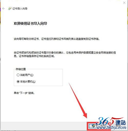

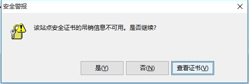

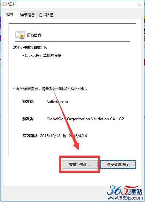

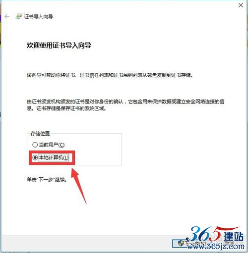

1、当弹出“该站点安全证书的吊销信息不可用。是否继续?”的对话框时,点击“查看证书”,切换到“详细信息”TAB页,找到其“CRL分发点”的URL,复制下来,用迅雷等下载工具或找一台可以正常访问该URL的机器将该文件下载后并复制过来。点击鼠标右键,选择“安装”,按照向导完成安装。此时再重浏览该站点就不会再收到“不能检查服务器证书的吊销信息”了。当然,当超过了“下一次的更新”日期,运气不佳的你可能又需要重做一次。

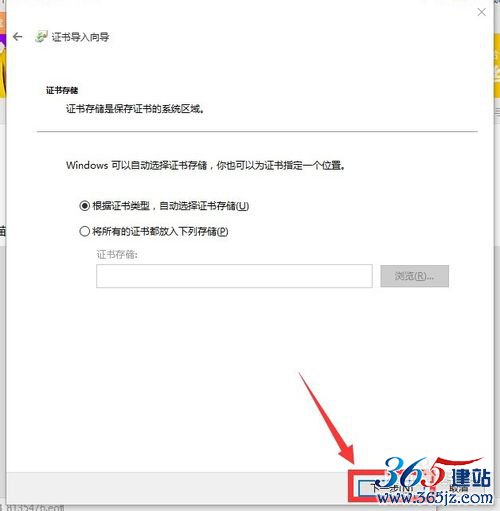

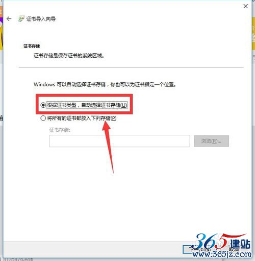

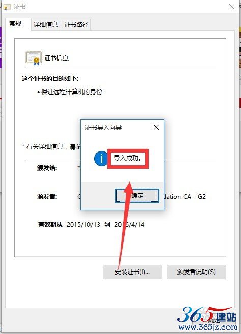

进入【查看证书】界面之后,在【查看证书】界面找到【安装证书】,然后进入【安装证书向导】,选择【本地计算机】——【下一步】,在然后【根据证书类型,自动选择证书储存】——【下一步】,直至弹出【证书导入向导】提示【证书导入成功】,如图

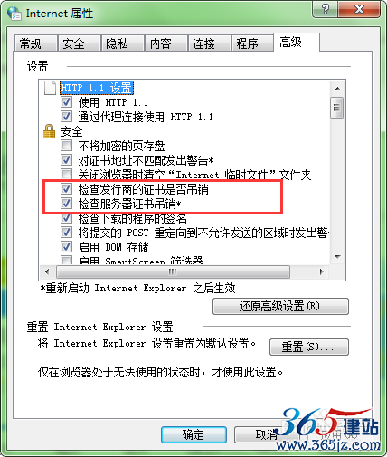

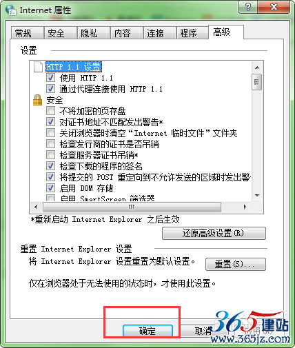

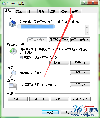

 2、打开Internet Explorer浏览器——工具——Internet选项——高级,依次做如下操作:
  1. Internet属性中选择高级设置。
    该站点安全证书的吊销信息不可用,是否继续?
  2. 拖动到安全区,把“检查发行商的证书是否吊销和“检查服务器证书吊销”前面的√去掉。
  3. 不要马大哈,记得点击确定按钮。

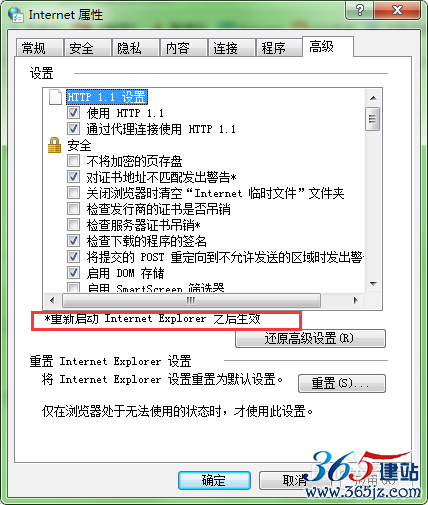

  4. 最后重启浏览器。如果你足够细心,你会发现上面图中有叫你重启浏览器(重启Internet explorer后生效)。
