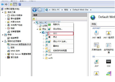

在启动IIS服务的时候出现错误:
无法启动计算机"."上的服务w3svc

错误提示
启动iis7管理服务器提示:无法启动计算机上的服务W3SVC
启动Windows Process Activation Service服务,报错:6801 指定资源管理器中的事务支持未启动或已关闭
启动world wide web publishing service服务,报错:1068:依赖服务或组无法启动
