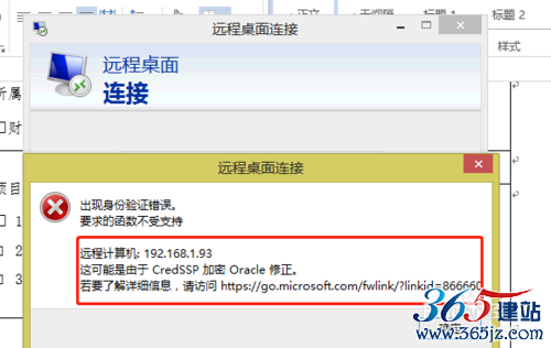

  1. 之前好好的能远程桌面连接到服务器,但是今天来就不能连接上了,并提示:身份验证错误。要求的函数不受支持。猜想可能是Windows又更新了什么鬼,后面查询资料知道是由于CredSSP加密Oracle修正的原因,这里我整理了下解决方案,希望能帮到你。
  2. 远程连接提示要求的函数不受支持如何解决
  3. 微软给出解决方案:
  4. 2018 年 5 月 8 日
  5. 罪魁祸首:是由于Windows将默认设置,从“易受攻击”更改为“缓解”的更新引起的。

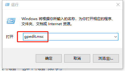

  8. 方案二:修改组策略设置(适用于windows专业版以上)
  9. win +R弹出运行窗口输入gpedit.msc
  10.

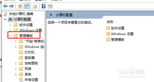

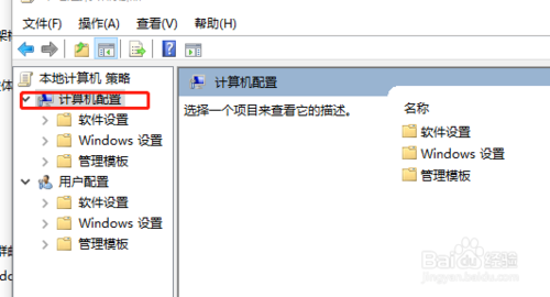

  11. 来到计算机策略配置窗口
    远程连接提示要求的函数不受支持如何解决
  12. 选择管理模板选项
    远程连接提示要求的函数不受支持如何解决

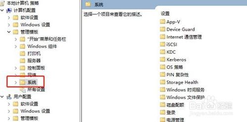

  13. 单击系统选项
    远程连接提示要求的函数不受支持如何解决

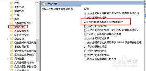

  14. 展开凭据分配,然后选择加密oracle修正选项,单击它
    远程连接提示要求的函数不受支持如何解决

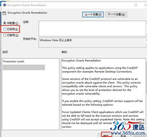

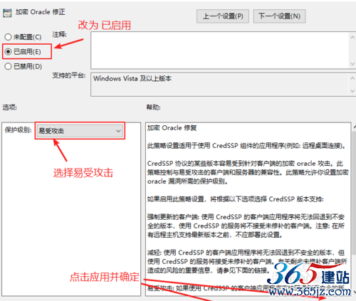

  15. 选择已启用勾选框,进行勾选
    远程连接提示要求的函数不受支持如何解决
  16. 最后将保护级别改为易受攻击级别单击,确定按钮
    远程连接提示要求的函数不受支持如何解决
