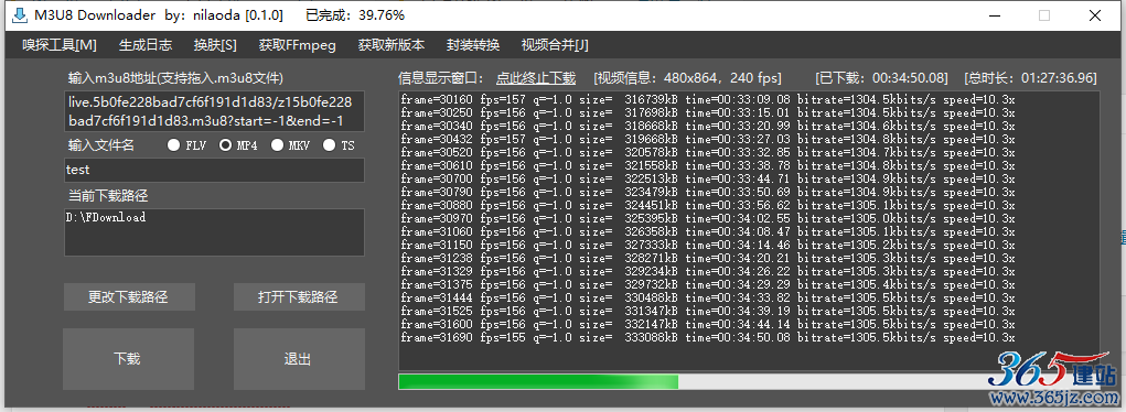

方法一:部分视频最终下载地址是m3u8格式,有的地址比较特殊,暂无法用硕鼠客户端下载,请配合M3u8 Downloader来下载。
软件下载地址:
m3u8 downloader.zip
使用方法很简单,把m3u8地址粘贴进去,设置好文件名和下载目录就可以了。

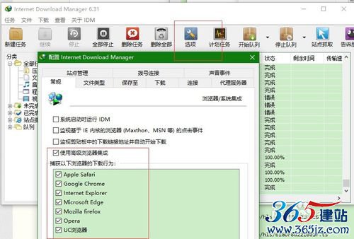

第一步:下载IDM,安装好,你要测试是否安装了浏览器集成,只有安装了浏览器集成你才能嗅探的网页视频地址
你安装后可以点击选项安装浏览器集成

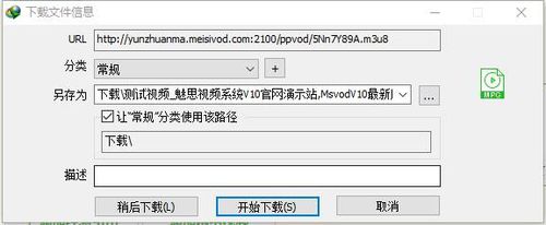

  • 第二步:打开网址:随便打开带有m3u8的视频网站
    点击播放,你会看到页面会弹出 从该页面下载视频
    你点击下载,你会发现,下载了一个index.m3u8文件,
    只有几百K,不像是视频
    别急往下看(如果弹出不能下载,请复制地址,重新添加下载就行)

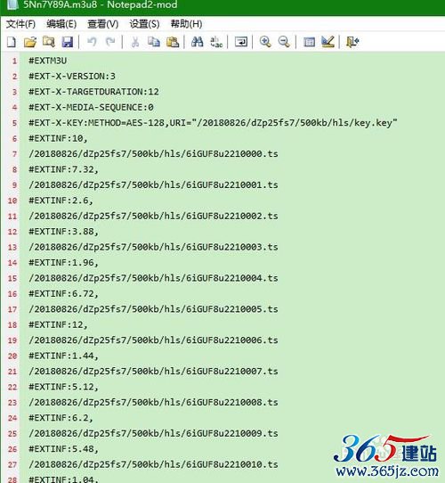

  • 右击下载的m3u8,用记事本打开,你会看到很多的TS后缀的文件,你需要把这些ts文件名字提炼出来,然后下载,具体看以下操作
    如何下载m3u8格式视频合并ts格式成一个完整视频
  • ①在相对路径前面加上视频路径网址,替换后,获取这个这些视频地址

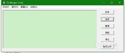

  • 运行TS合并工具

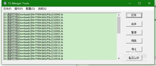

    点击右边的打开,选择刚才下载的全部视频
    然后选择合并
  • 8
    在你ts合并工具的目录下会多出来一个Merger目录
    打开后你会发现所有的ts合并成一个
    到此,视频合并已经搞定了。
