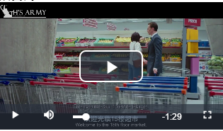

2 播放按钮居中
video.js默认的播放按钮在左上角,应该是video.js开发人员认为放中间会遮挡内容,所以没放中间。
不过我们常见的一般都在中间,比较符合习惯。
这是可以通过参数修改的,在<video>标签中加入vjs-big-play-centered类,就可以了。
像这样:
class="video-js vjs-big-play-centered"

6 播放按钮变○圆形
video.js默认的播放按钮是圆角矩形,
我们一般更熟悉播放按钮为圆形的:
那么怎么改呢?还是用CSS来解决。
.video-js .vjs-big-play-button{
    font-size: 2.5em;
    line-height: 2.3em;
    height: 2.5em;
    width: 2.5em;
    -webkit-border-radius: 2.5em;
    -moz-border-radius: 2.5em;
    background-color: #73859f;
    background-color: rgba(115,133,159,.5);
    border-width: 0.15em;
    margin-top: -1.25em;
    margin-left: -1.75em;
/* 中间的播放箭头 */
.vjs-big-play-button .vjs-icon-placeholder {
    font-size: 1.63em;
/* 加载圆圈 */
.vjs-loading-spinner {
    font-size: 2.5em;
    width: 2em;
    height: 2em;
    border-radius: 1em;
    margin-top: -1em;
    margin-left: -1.5em;
因为原来居中的时候宽度和高度改变了,所以margin的值也要相应改变
