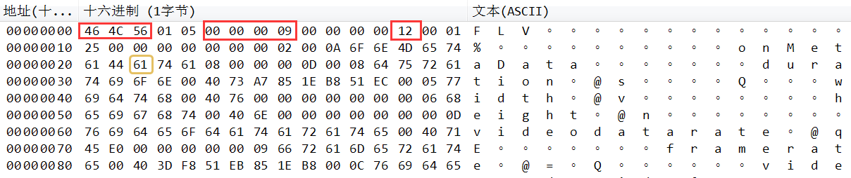

先来一张图,这是《东风破》——周杰伦(下载)的一个MV视频。我使用的是Binary Viewer的二进制查看工具。
header
头部分由一下几部分组成
Signature(3 Byte)+Version(1 Byte)+Flags(1 Bypte)+DataOffset(4 Byte)
signature 占3个字节
固定FLV三个字符作为标示。一般发现前三个字符为FLV时就认为他是flv文件。Version 占1个字节
标示FLV的版本号。这里我们看到是1Flags 占1个字节
内容标示。第0位和第2位,分别表示 video 与 audio 存在的情况.(1表示存在,0表示不存在)。截图看到是0x05,也就是00000101,代表既有视频,也有音频。DataOffset 4个字节
表示FLV的header长度。这里可以看到固定是9

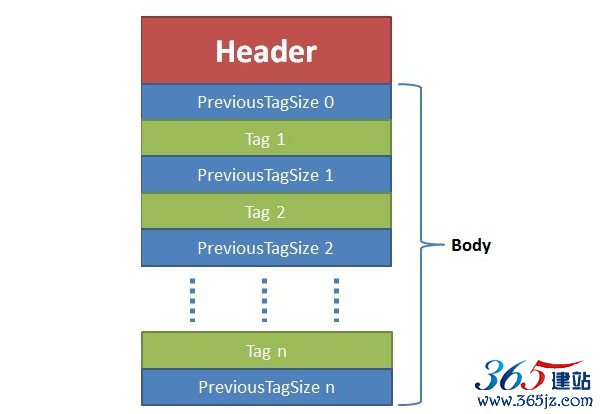

body
FLV的body部分是由一系列的back-pointers + tag构成
back-pointers 固定4个字节,表示前一个tag的size。
tag 分三种类型,video、audio、scripts。

我们根据实例来分析:
看到第一个TAG
type=0x12=18。这里应该是一个scripts。
size=0x000125=293。长度为293。
timestreamp=0x000000。这里是scripts,所以为0
TimestampExtended =0x00。
stream id =0x000000
我们看一下TAG的data部分:

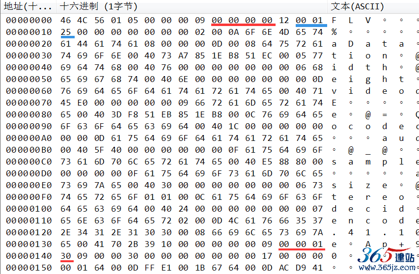

tag的划分
图中红色部分是我标出的两个back-pointers,都是4个字节。而中间就是第一个TAG。那是怎么计算的呢?我们就以这个做个示例。
首先第一个back-pointers是
0x00000000,那是因为后面是第一个TAG。所以他为0。然后根据我们我们前面格式获取到size是
0x000125。也就是说从stream id后面再加上293个字节就到了第一个TAG的末尾,我们数一下一下。stream id以前总共有24个字节。那么到第一个TAG结束,总共有293+24=137=0x13D。接下来我们找到
0x13D的地址,从工具上很容易找到,正好就是红色下划线的前面。红色部分是0x00000130=304,这代表的是上一个TAG的大小。最后我们计算一下,上一个TAG数据部分是293个字节,前面type、stream id等字段占了11个字节。正好是匹配的。

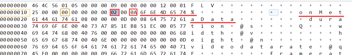

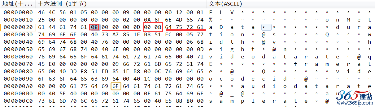

上图为第一个AMF包
type=
0x02对应Stringsize=
0A=10value=onMetaData 正好是10个字节。
上图为第二个AMF
type=
0x08对应ECMA array type。
表示数组,类似Map。后面4个字节为数组的个数。然后是键值对,第一个为键,2个字节为长度。后面跟具体的内容。接着3个字节表示值的类型,然后根据类型判断长度。
上图我们可以判断,总共有13个键值对。
第一个长度为8个字节是duration。值类型是0x004073,第一个字节是00,所以是double,8个字节。
第二个长度5个字节是width。值也是double类型,8个字节。
依次解析下去...
到处,我们已经知道了如何解析FLV中Tag为script的数据。

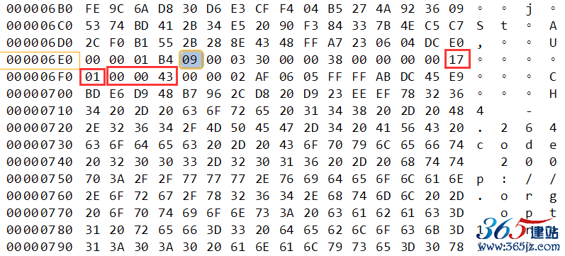

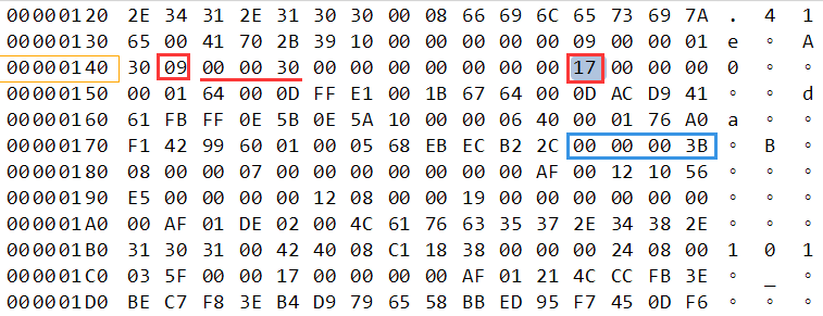

video
type=0x09=9。这里应该是一个video。
size=0x000030=48。长度为48。
stream id =0x000000
我们看到数据部分:
视频信息+数据
视频信息,1个字节。
前4位为帧类型Frame Type
| 值 | 类型 |
| 1 | keyframe (for AVC, a seekable frame) 关键帧 |
| 2 | inter frame (for AVC, a non-seekable frame) |
| 3 | disposable inter frame (H.263 only) |
| 4 | generated keyframe (reserved for server use only) |
| 5 | video info/command frame |
后4位为编码ID (CodecID)
| 值 | 类型 |
| 1 | JPEG (currently unused) |
| 2 | Sorenson H.263 |
| 3 | Screen video |
| 4 | On2 VP6 |
| 5 | On2 VP6 with alpha channel |
| 6 | Screen video version 2 |
| 7 | AVC |
特殊情况
视频的格式(CodecID)是AVC(H.264)的话,VideoTagHeader会多出4个字节的信息,AVCPacketType 和CompositionTime。
AVCPacketType 占1个字节
| 值 | 类型 |
| 0 | AVCDecoderConfigurationRecord(AVC sequence header) |
| 1 | AVC NALU |
| 2 | AVC end of sequence (lower level NALU sequence ender is not required or supported) |
AVCDecoderConfigurationRecord.包含着是H.264解码相关比较重要的sps和pps信息,再给AVC解码器送数据流之前一定要把sps和pps信息送出,否则的话解码器不能正常解码。而且在解码器stop之后再次start之前,如seek、快进快退状态切换等,都需要重新送一遍sps和pps的信息.AVCDecoderConfigurationRecord在FLV文件中一般情况也是出现1次,也就是第一个video tag.
CompositionTime 占3个字节
| 条件 | 值 |
| AVCPacketType ==1 | Composition time offset |
| AVCPacketType !=1 | 0 |
我们看第一个video tag,也就是前面那张图。我们看到AVCPacketType =0。而后面三个字节也是0。说明这个tag记录的是AVCDecoderConfigurationRecord。包含sps和pps数据。
再看到第二个video tag
我们看到 AVCPacketType =1,而后面三个字节为000043。这是一个视频帧数据。
解析到的数据完全符合上面的理论。

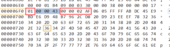

视频帧数据
解析出sps和pps tag后,后面的video tag就是真正的视频数据内容了
这是第二个video tag其实和图8一样,只是我圈出来关键信息。先看下格式
frametype=0x17=00010111
AVCPacketType =1
Composition Time=0x000043
后面就是NALU DATA

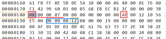

我们看到第三个TAG
这个留给大家自己来解析吧。
