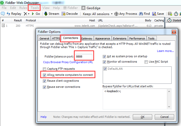

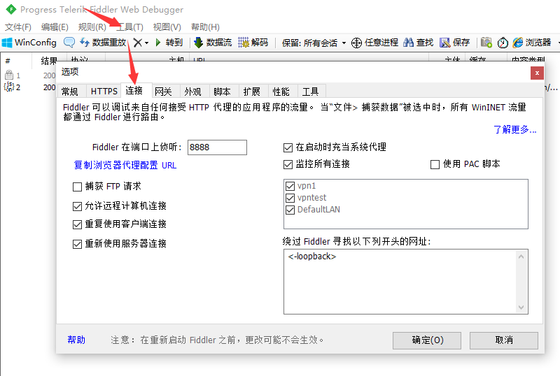

Tools->Fiddler Options->Connections
说明:1.Fiddler listens on port是手机连接fiddler时的代理端口号,默认8888即可
          2.Allow remote computers to connect是允许远程发送请求,需要勾上

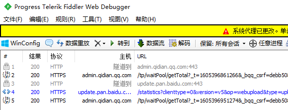

5、现在就可以开始抓包了:
在手机上对APP进行操作,从fiddler上即可看到对应的网络请求信息:
