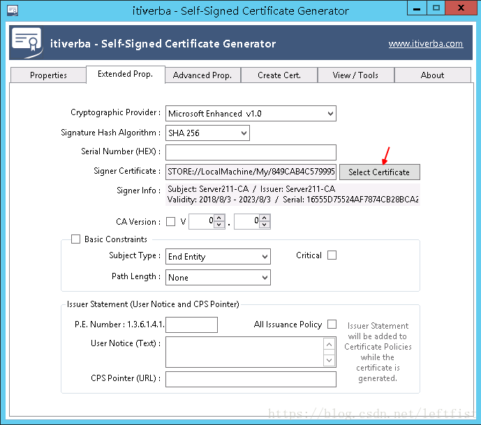

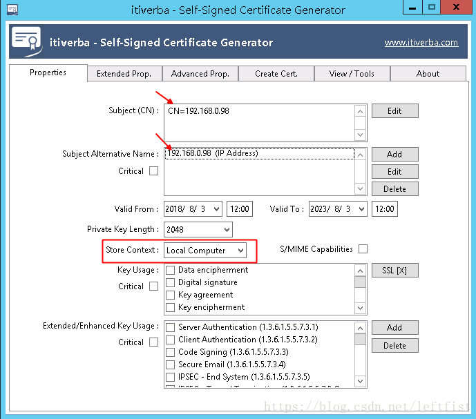

1)输入subject 和 subject alternative name,存储位置为本机(区别于当前用户)
2)

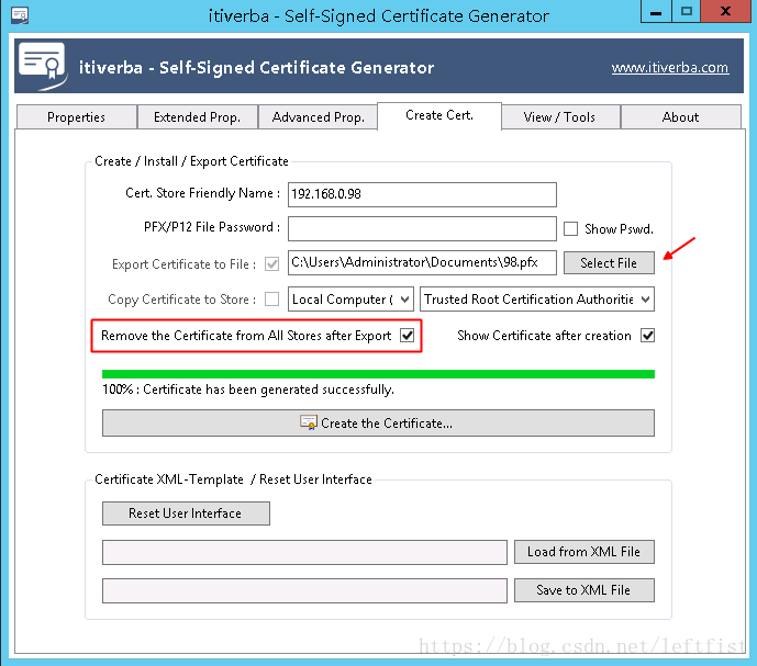

选择根证书进行签发
3)
我的情况是,网站跟CA不是同一台机,签发的网站证书没必要装在CA这台机器上,因此将证书输出到文件里,同时删掉本机存储的这个证书。估计它的流程是不管3721,都要先生成到本机证书存储区域。

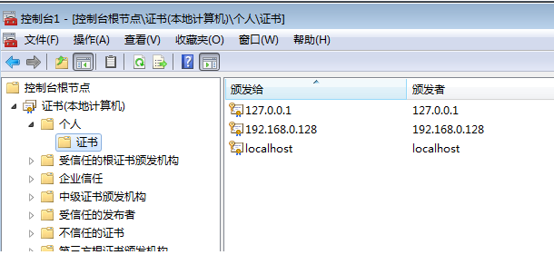

然后将这个证书文件,拷到网站服务器,导入到 “本机”的“个人证书”,然后在IIS里与网站的https绑定即可。方法为:

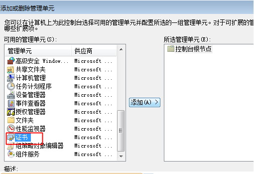

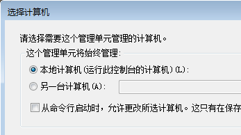

运行 mmc 命令

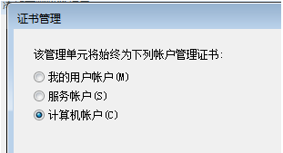

添加证书管理单元
鼠标右键,导入网站证书。

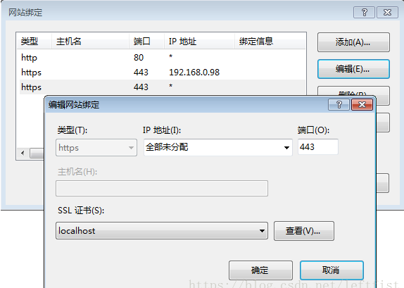

然后在IIS里绑定
本来双击这个证书文件,也能安装证书。但安装的路径是“当前账号”而不是“本机”,IIS貌似是访问“本机”,“当前账号”下的证书它看不到。

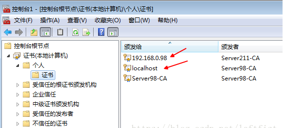

完成以上3个步骤,已经大功告成。但是,开发阶段,一个网站往往需要多张证书:
四、网站多张证书

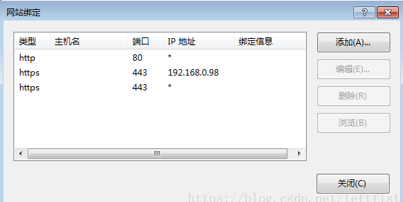

依我看,开发过程中,一个网站往往有两张以上的证书。为什么这么说呢?我们开发的时候,访问本机的网站,一般都用localhost,而别人访问我们,肯定要用IP。虽然证书里的subject alternative name 支持多个域名和IP,但如果是localhost与IP混在一起的话,谷歌浏览器支持,IE又不干了,它会警告说这张证书是颁布给别的网站的。所以localhost要与IP分开成两张证书。
相应地,https要分开绑定:
