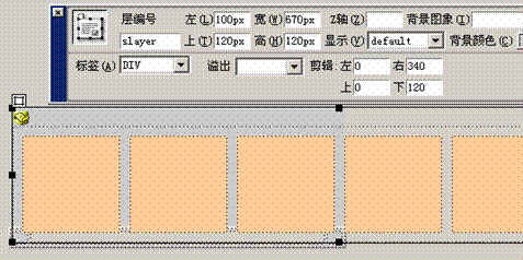

1. 在DreamWeaver里插入一个层,这个层做为滚动区域。设置层的参数如下:
设置层编号为:slayer ,也就是层的ID属性。
左和上的值是层在页面的位置可以根据需要自行设置;这里是100和120象素。
宽和高是层的大小,也根据需要设置;
剪辑是指层的显示区域,在剪辑以外的部分被隐藏,我们利用这个显示区域隐藏层的右面部分,然后控制层移动的同时控制这个显示区域,来完成我们要的滚动区域效果。
设置右为显示的宽,这里为340;下等于高。

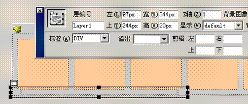

3. 再插入一个层放置“控制按钮”。
这个层靠在前面层的下面,用来放置“控制按钮”,位置可以根据需要自行调整,如下图。我们这里用表格的色块当作控制按钮,如果做两个箭头形状的图片会更好。
4. 在“控制按钮”的标记里分别加上下面代码。
这里是加在表格标记< td >里的,如果你用图片做按钮则加在< img >标记里。
