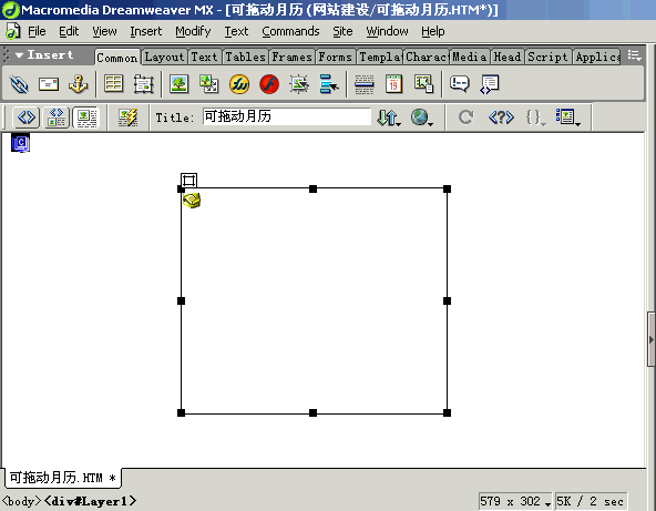

2、切换到设计视图,在页面中插入一层,并把代表HTML文档正文中的JavaScript脚本图标(如果该图标没有显示,请选择View>Visual Aids>Invisible Elements菜单命令)拖入层中,如下图所示。
