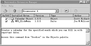

随着网页制作热潮的兴起,Dreamweaver 强大的功能深受众多网页制作者的喜爱。特别是Dreamweaver 中有许多第三方插件,这些插件增强了Dreamweaver 的功能。本例利用日历插件实现会议通知。从网上下载calendar.mxp文件,双击该文件自动装入Dreamweaver 4.0扩展管理器,如图1。
图1 Dreamweaver 的扩展管理器

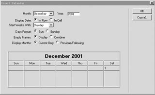

  2、在“Goodies组”中选择“按钮”。弹出如图2所示的对话框。
对话框选项说明:
Month 选择要制作的月份
Year 输入要制作的年份
Display Date 表示日期显示方式。“In Row”按行显示。“In Cell”所有日期都显示在一列中,不分行
Start Weeks with 每星期从星期几开始。默认为Sunday,所以第一列为“Sun”
Days Format 表示日期格式。缩写还是全写
Empty Frames 如果日期轮空的话这一格的处理方式。“Display”显示一个空格。“Combine”不显示空格和其他格子混在一起
Display Months 显示月份。“Current Only”只显示当前月。选择“Previous/Following”上个月的跟着显示
图2 对表格日期进行设置
