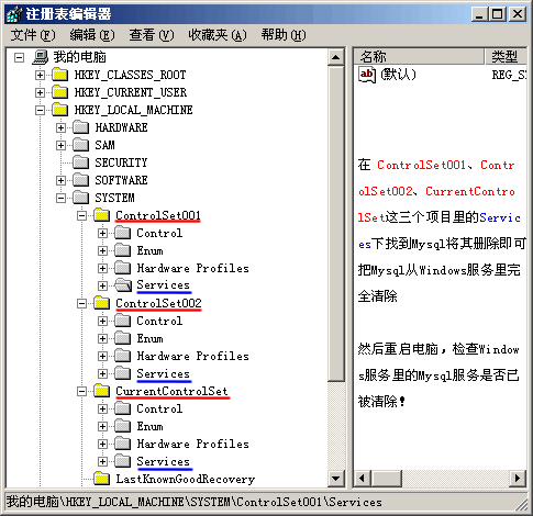

那么就要在注册表里清除你的MYSQL服务
有几个地方:(应该有两项,不记得啦,大家查查吧)
1、HKEY_LOCAL_MACHINE\SYSTEM\ControlSet001\Services\Eventlog\Application\MySQL 目录删除
2、HKEY_LOCAL_MACHINE\SYSTEM\ControlSet002\Services\Eventlog\Application\MySQL 目录删除
3、HKEY_LOCAL_MACHINE\SYSTEM\CurrentControlSet\Services\Eventlog\Application\MySQL 目录删除如下图所示:
清除完以后,还要记得把 C:\WINDOWS\my.ini 这个文件删除哦然后重新启动计算机再到你计算机服务里看一下是不是MYSQL服务已经不见啦,好了可以进行安装新版的MYSQL啦!
