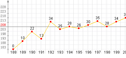

最近开发彩票分析网站,需要用到js绘制分析曲线图。
参考网上的绘图代码,自己封装了一个绘图类,给大家做一个参考。
引用方法:
new gov.Graphic(par1,par2,par3);
par1 为绘图数据
var data=new period([0,10,22,13,34,25,28,26,30,35,28,34,39,28,26,50,35,28,34,39,55],//y轴数据[188,189,190,191,192,193,194,195,196,197,198,199,200,201,202,203,
204,205,206,207,208]//x轴数据
par2 为绘图的容器层id
par3 为绘图样式参数,可选参数
默认值:
       height:170,                 //绘图区域高度
       maxHeight:50,              //y轴最高数值
       barDistance:26,           //x轴坐标间距
       topDistance:0,             //上部填充
       bottomDistance:0,        //底部填充
       leftDistance:20,            //左部填充
       pointWidth:5,               //坐标点宽度
       pointHeight:5,             //坐标点高度
       pointColor:"#ff0000",     //坐标点颜色
       lineColor:"#ffd43a",       //连接线颜色
       valueWidth:20,            //y轴数值宽度
       valueColor:"#000",       //y轴数值颜色
       timeWidth:20,             //x轴数值宽度
       timeColor:"#000",       //x轴数值颜色
       disvalue:true,             //是否显示y轴数值
       distime:true              //是否显示x轴数值
