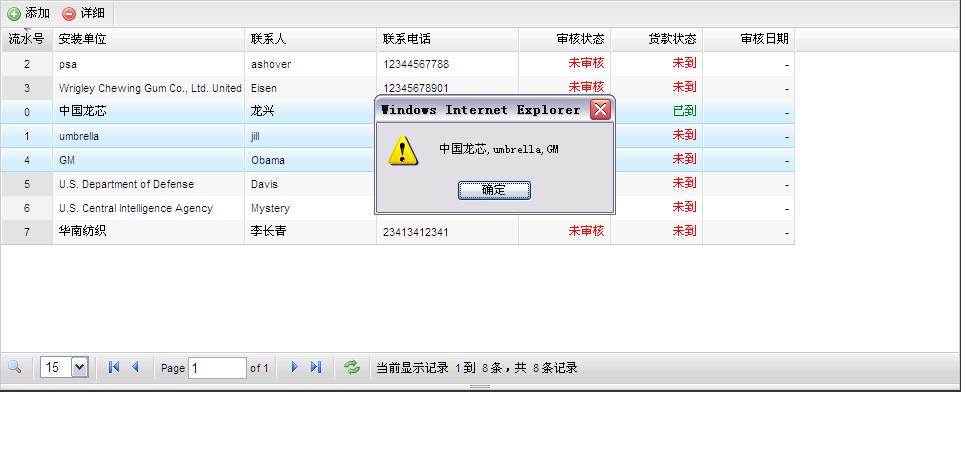

我要的功能是在选中的行的基础上,读取任意行、任意列的值,
怎么配置就不写了,很多网友的帖子都很不错,只是没有找到这个功能的说明,记下来,怕忘了
 1 function test(com, grid){
 2     if (com=='详细'){
 3         if ($('.trSelected', $('#flex1')).length == 0){
 4             return ;
 5         }
 6         var arr = new Array(0);
 7         $('.trSelected td:nth-child(2) div', $('#flex1')).each(function(i){//主要的一行,遍历选中行对象,获取值
 8             arr.push($(this).text());
 9         })
10         window.parent.MochaUI.choseTask(arr);
11         //alert($('.trSelected', $('#flex1'))[0])
12     }
13     else if (com=='添加'){
14         window.parent.MochaUI.new_task();
15     }
16 }
 这是执行结果,我选中三行,取第二列的选中行的所有值
