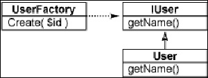

  IUser 接口定义用户对象应执行什么操作。IUser 的实现称为 User,UserFactory 工厂类则创建 IUser 对象。此关系可以用图 1 中的 UML 表示。
五种常见的PHP设计模式(图一)
  图 1. 工厂类及其相关 IUser 接口和用户类
